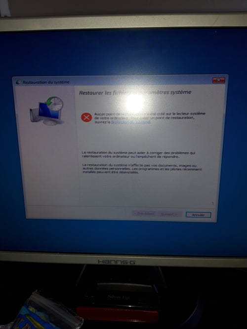

    1. Salut merci de m'aider j'ai déjà essayer sa car sa fait maintenant deux semaine que mon pc planté la je viens d'essayer la demarrage de la restauration du système mais sa me met sa
      je ne sais plus quoi faire si sa continue le pc va avoir des ailes dans peu de temps
        Voici la procédure pour réinitialiser ou réinstaller Windows 10 à partir d'un support d'installation.
        Dans les deux cas, vous ne perdez pas vos données utilisateurs mais les applications seront supprimées.
        Créer la clé USB d'installation de Windows 10 :
        A faire si vous n'en avez pas.
        Depuis un ordinateur fonctionnel :
        Sur l'ordinateur planté, il faut démarrer sur la clé USB d'installation de Windows 10 pour lancer le programme d'installation, pour se faire : :
        Si la clé ne fonctionne pas, tentez d'en refaire une avec Rufus : comment télécharger Rufus - voir ce tuto pour les détails : comment créer une clé USB d'installation de Windows
        Methode 1 - Réinitialiser Windows pour corriger les problèmes :
        • Aller dans Réparer l'ordinateur en bas à gauche
        • Dépannage puis réinitialiser l'ordinateur
        Conserver les données, les applications seront désinstallées.
        Méthode 2 - Réinstaller Windows 10 sans formater
        Si cela ne fonctionne pas, démarrer à nouveau l'ordinateur sur la clé USB d'installation de Windows 10.
        Suivez ce tuto qui explique comment installer Windows 10 : comment installer Windows 10.
        Toutes les étapes sont données de A à Z avec des conseils à la fin pour sécuriser Windows 10.
        • Laissez-vous guider pour installer Windows 10.
        • Choisissez personnaliser (pas mise à niveau)
        • Durant la phase des partitions, sélectionnez la partition principale et clic sur suivant.
        • L'installeur va te dire que Windows est déjà présent et proposer de le déplacer.
        • Suivez la procédure d'installation de Windows à l'aide du tutoriel plus haut.
        Surtout ne formate pas.
        Dans les deux cas, les données utilisateurs seront copiées dans le dossier Windows.old.
