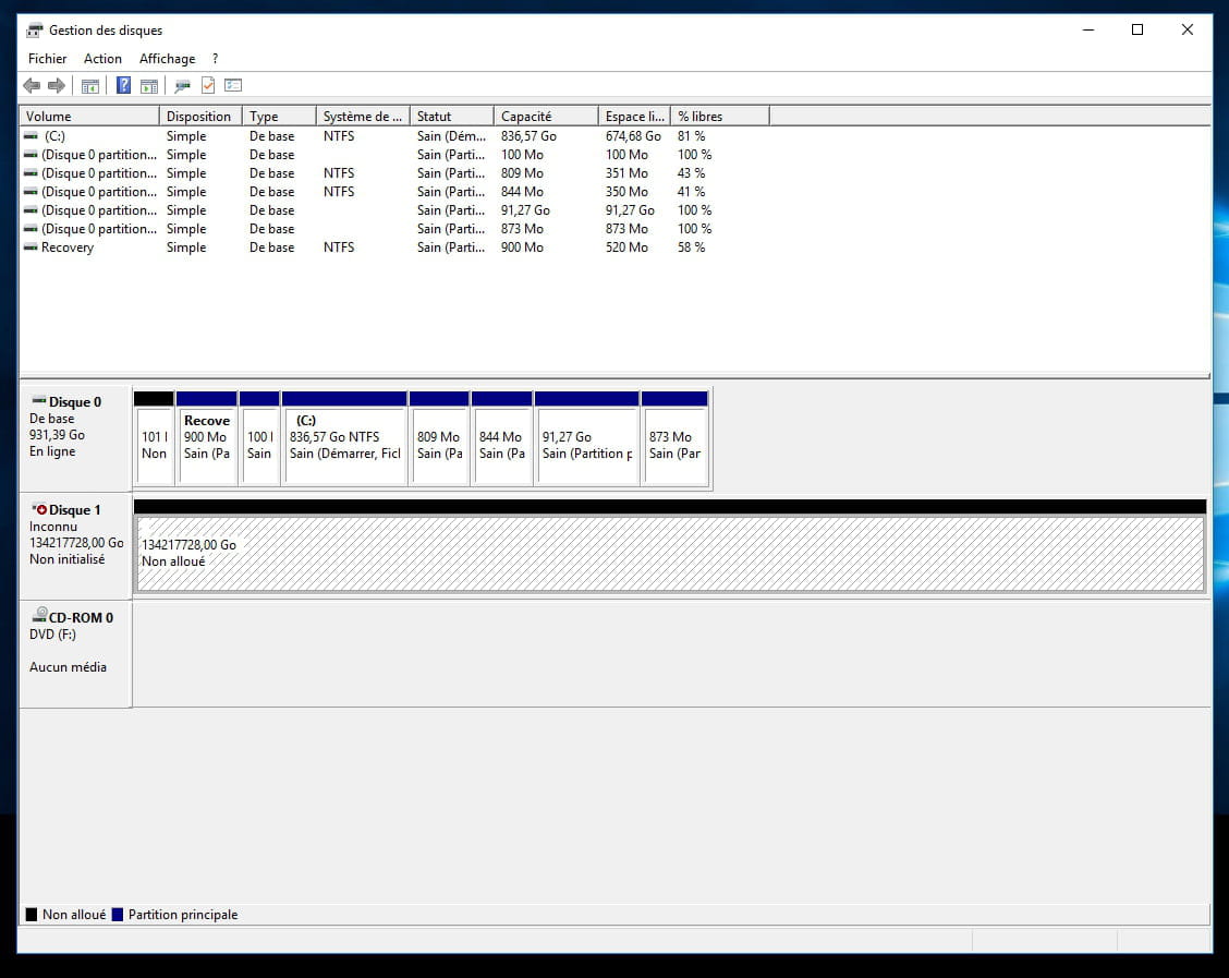

ContributeurOK, c'est un disque USB... il est bien reconnu dans le BIOS (donc il n'est pas mort) les espoirs restent permis.
Pourrais-tu me faire une capture d'écran du disque manager avec la commande diskmgmt.msc il te présentera tous tes disques... éventuellement agrandi la fenêtre pour tout voir, tu fait une capture d'écran que tu colle ici..
Je veux voir sa lettre, son nom, son formatage etc.. etc..
et ton PC, c'est quoi..?? et quel est son OS..?? -
Non justement je ne sais pas s'il apparait dans le BIOS.
Quand je le branche au démarrage, l'ordi reste sur la page du constructeur (il essaie de booter sur le disque surement).
EDIT : J'ai essayé de me mettre sur le bios avant mais dès que je le branche le BIOS ne répond plus.
Mon PC est un ASUS en dual boot W10/Ubuntu. -
