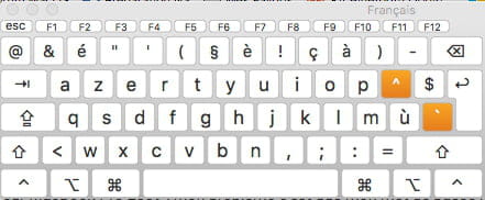

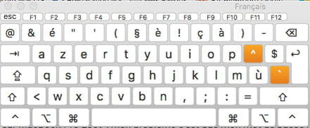

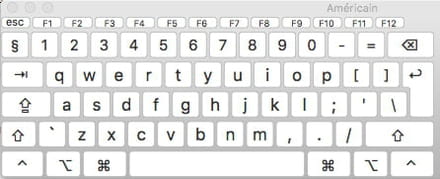

    2. Aurais-tu un souci de clavier azerty qui serait qwerty lors de la saisie du mot de passe ?
      Pour le savoir, fais le test suivant: mets un mot de passe qui utilise des caractères qui ne bougent pas d'un clavier à l'autre.
      Clavier qwerty:
      Clavier azerty:
      Si tu choisis par exemple "ronyco" comme mot de passe, dans les deux claviers les caractères sont au même endroit et du coup, il marchera
    3. J’ai rechange comme tu m’a dit avec les mêmes lettres ds les 2 claviers mais tjrs pareil,le mot de passe est invalide alors que l’indice a bien été changé.
