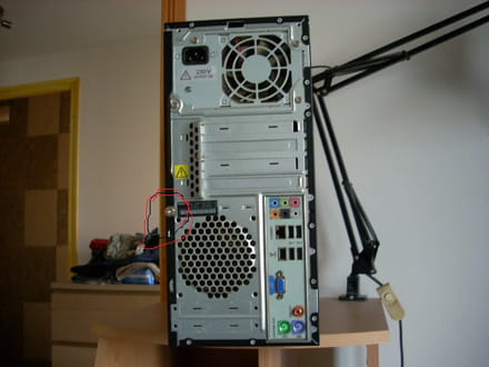

    j'ai tout debranché mais je ne sais comment ouvrir le capot j’ai peur de dévisser n'importe quoi
    en lien photo arrière
    https://cjoint.com/c/IBshTHO6nKH

    1. paslau35 Messages postés 8783 Statut Membre 699
      le seul souci c est que ton image je peut pas la voir
      sur cijoint problème de sécurité sur le site
      vois ici https://goopics.net/
  14. nicolehenri Messages postés 585 Date d'inscription   Statut Membre Dernière intervention   25
    je viens de cliquer sur le lien et l'image s'ouvre
    y a t'il un autre moyen de l'envoyer ?
      pas chez moi avec firefox
      oui ici https://goopics.net/
  15. nicolehenri Messages postés 585 Date d'inscription   Statut Membre Dernière intervention   25
    1. nicolehenri Messages postés 585 Date d'inscription   Statut Membre Dernière intervention   25
      c'est bon ?
    2. paslau35 Messages postés 8783 Statut Membre 699
      oui oui c est bon tu enlève le gros vis
      entourée
