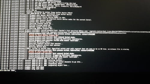

Ensuite, jai donc testé avec les différents "USB" et la c'est le drame: plus moyen de booter sur Endless OS, je rentre en emergency mode et pour etre honnête d'après ce que jen lis sur certains forums jai très peur pour mon disque dur et donc mon nouveau laptop. Alors s'il vous plaît y aurait il une âme charitable afin de m'aider? J'y ai passé la journée et rien a faire, surtour que le GRUB ne me detecte toujours pas la clée bootée. :,(
Au passage, j'ai remis les paramètres par défaut dans le setup, mais je rentre tout de meme en emergency mode.
Voici ce qui ressort en rouge lorsque je consulte le journal comme recommandé:
Merci d'avance a ceux qui voudront bien m'éclairer sur la situation, et s'il est encore possible d'utiliser le laptop.

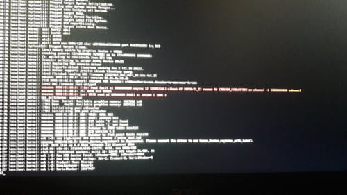

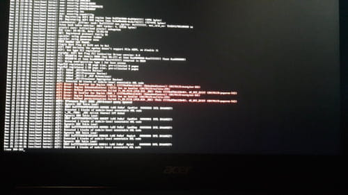

      Enfin, en ce qui concerne les copies d'écran, voici les lignes affichées en rouge:
      Dec 26 11:39:03 localhost kernel : ACPI Error: No handler for Region [RAM_] (ffff9cc67612c18) [EmbeddedControl] (20170119/evregion-166)
      Dec 26 11:39:03 localhost kernel : ACPI Error: Region EmbeddedControl (ID=3) has no handler (20170119/exfldio-299)
      Dec 26 11:39:03 localhost kernel : ACPI Error: Method parse/execution failed [\_SB.PCI0.LPCB.EC0._REG] (Node ffff9cc6761225a0), AE_NOT_EXIST (20170119/psparse-543)
      Suivi d'une erreur identique pour une deuxième adresse mémoire.
      Plus loin j'ai aussi:
      Dec 26 11:39:03 localhost kernel :nouveau 0000:01:00.0: fifo: read fault at 0000000000 engine if [PHYSICAL] client 07 [GPC0/T1_2] reason 0d [REGION_VIOLATION] on channel -1 [0000000000 unknown]
      Dec 26 11:39:03 localhost kernel :nouveau 0000:01:00.0: bus: MMIO read of 00000000 FAULT at 10f200 [ IBUS ]
      Puis pour finir des " Failed to start OStree Prepare OS/." et "Failed to start Switch Root".
      ne t'inquiète pas, j'ai le même message sur mon msi et ça ne l'empêche pas de booter normalement. Une petite recherche sur le net t'en convaincra. C'est un bug du noyau apparemment, ça s'affichera toujours. En temps normal on ne voit pas ce message parce qu'il est masqué par l'écran du démarrage.
      Pour la suite de tes messages d'erreur je ne sais pas mais dans la mesure où le chargement continue, ce n'est pas la source du problème.
      c'est ça la source de ton problème et qui empêche le lancement de endless. Qu'est-ce qu'il affiche juste avant ce message ?
      Mais tout ça n'explique pas pourquoi tu ne peux booter sur ta clé usb...
      Encore une fois : soit elle n'est pas bootable (essaie sur un autre pc) soit c'est dans les réglages du bios que ça bloque mais pas de rapport avec endless.
      Pour la création de clé bootable de Windows, c'est pas dans mes cordes mais à priori, l'outil Microsoft devrait faire l'affaire je pense.
    5. Juste avant il m'affiche:
      Starting OSTree prepare OS
      ostree-prepare-root: Couldn't find specified OSTree root '/sysroot/ostree/boot.1/eos/d6da1bb738905df523ebfd7cc3a15a0f3e0e1b5500999b5389445ce615c2170/0':
      No such file or directory
      Examining /sysroot//ostree/boot.eos/d6da1bb738905df523ebfd7cc3a15a0f3e0e1b5500999b5389445ce615c2170/0
      ostree-prepare-root.service: Main process exited, code=exited, status=1/FAILURE
      Failed to start OSTree Prepare OS/.
      ostree-prepare-root.service:unit entered failed state
