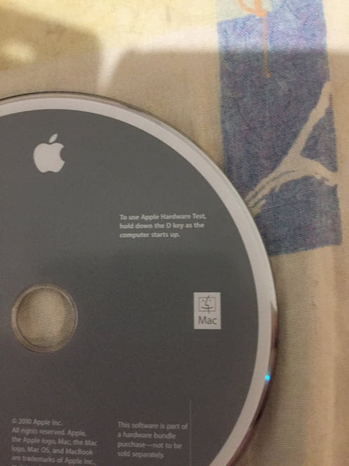

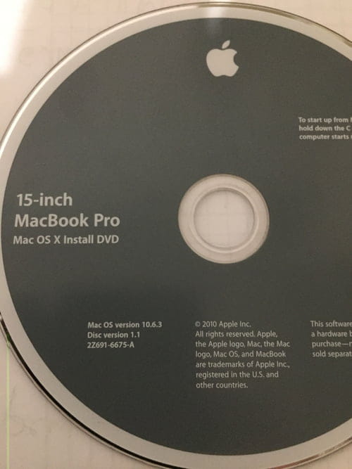

Quand je redémarre avec ce DVD sur l'écran apparait le DVD avec Application install Disc. Lorsque je clic dessus, j'ai 2 alternative "Install Bundjed Software ou un dossier instructions"
Si en démarrant sur ce DVD tout en appuyant en permanence sur la touche D le menu AHT n'apparait pas c'est que ce DVD ne contient donc pas de AHT...
Il faut donc en revenir au conseil de Dede: cela peut provenir de la mémoire RAM ou du SSD, et donc retourner au magasin qui te l'a installé pour qu'il vérifie le SSD
