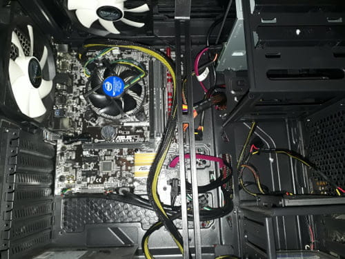

    Voici des photos de l’intérieur du Pc (j'ai fait de mon mieux avec le flash :/)

      Il reste possible que c'est la pression que tu exerce sur la connexion, et pas les fils des contacts... Auquel cas, c'est un truc qui se passe avec la carte mère... ou en dessous de la carte mère. fait une photo en gros plan de ce point précis.
    4. Epzou Messages postés 17 Statut Membre
      J'ai essayé avec tous les fils et il semble que ça fonctionne quand on pince le fil bleu à l'endroit entouré en rouge sur la photo
      Le pin au niveau de la carte mère est bien enfoncé

    OK, j'ai bien regardé tes photos, c'est très bien pour se rendre compte, voir aussi la pâte thermique... effectivement, ça me semble bien au moins assez pour tourner au moins cinq minutes ou davantage.
    --- Donc le problème est ailleurs...
    Tu as aussi fait tourner la carte "sur la table" ce n'est donc pas un défaut de masse avec les vis de fixation..
