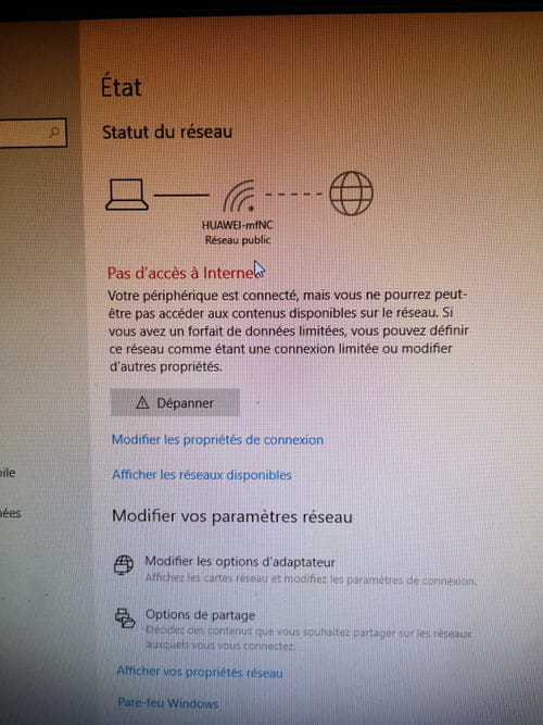

Ça trouve la box, le cryptage est le bon, mais ça me connecte et ça me dit "pas d'accès internet, sécurisé" dans les réseaux WiFi en bas à droite de Windows près de l'heure.

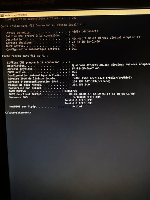

J'ai fait, au cas où, un ipconfig all si jamais ça aide quelqun à comprendre, moi j'y comprends rien haha. Je le joins au message.

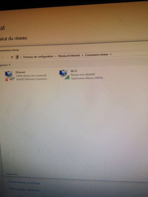

voilà ce que me dit ma page de réseau concernant la box.
Il me dit d'ailleurs que c'est un "réseau non-identifié".

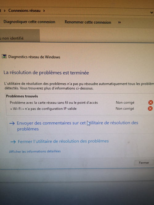

      Mais côté pc, c'est toujours la même chose :

      Voilà ce que le diagnostic me dit. Pourtant tout est en automatique au niveau des ipv4/6 et ma carte wifi me permet d'aller me co sur mon téléphone...
