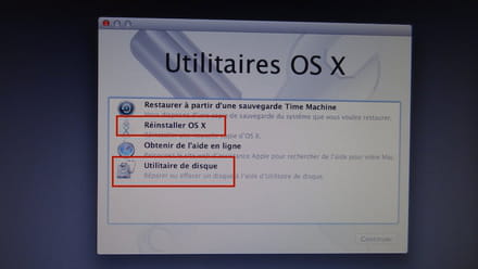

    Essayes de démarrer en tenant et gardant enfoncées, sans les lâcher, les touches cmd et R , jusqu'à ce que tu arrives sur la fenêtre des utilitaires, celle-ci :
    Tu lances l'utilitaire de disque, tu sélectionnes le disque dur (HD) et tu lances une réparation du disque, tu laisses faire et, selon le message, tu viens donner le résultat.

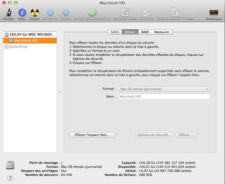

      La fonction "S.O.S." de "Utilitaire de disque" ne semble pas résoudre ton souci, il faudrait peut-être utiliser alors la fonction "Effacer". Comme cela entraine un formatage du disque, cela permettrait à macOS de mieux localiser les secteurs à ne plus utiliser...

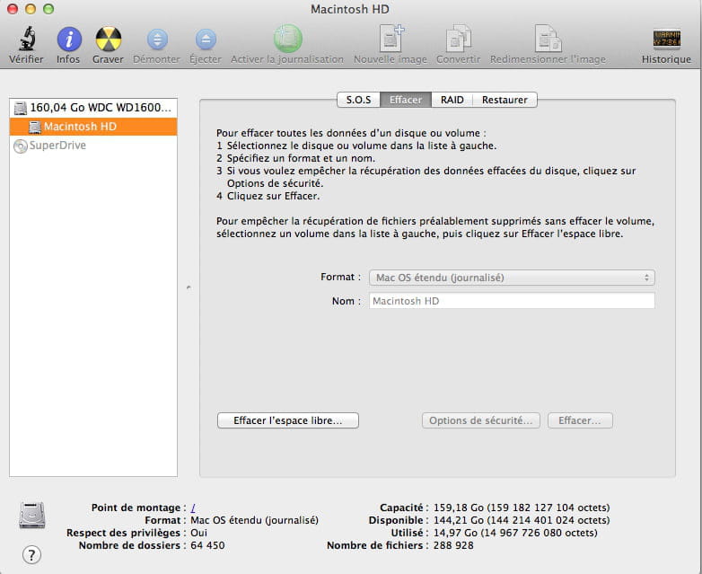

    C'est à dire qu'il faudrait allez dans utilitaire de disque > sélectionner Machintosh HD> allez dans la fonction effacer> et après que faut t'il faire ?

      En fait, il faudrait d'abord démarrer le Mac :
      - soit sur un support externe contenant MacOS
      - soit en mode restauration (Cmd+R) (voir ceci: https://support.apple.com/fr-ca/HT204904)
      Le plus simple est le second cas.
      Ensuite, il faut faire ainsi: https://support.apple.com/fr-fr/HT208496

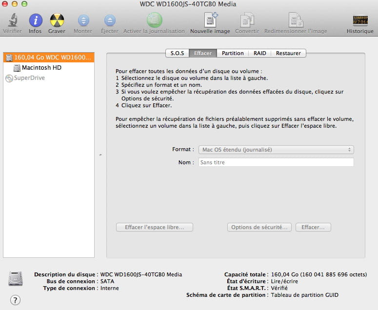

      Dans la capture d'écran que tu as faite, c'est l'icone "160,04 Go WDC..." qu'il te faudrait sélectionner et non pas celle de "Macintosh HD"

    Ce que vous dites de faire l'ai déjà fait
    Voici la capture d'écran de l'autre disque:
    1. _Ritchi_ Messages postés 21130 Date d'inscription   Statut Contributeur Dernière intervention   6 136
      Il te suffit maintenant de donner un nom.
      Tu peux aussi cliquer sur "Options de sécurité..." afin de mieux effacer le disque: déplace le curseur pour choisir le deuxième pallier (deux fois l’écrasement de données). Si ton disque dur comporte encore des secteurs défectueux, alors recommence la procédure.
      Installe ensuite Lion depuis le menu "Réinstaller macOS" de la fenêtre "Utilitaire macOS"

    Oui mais je ne peux cliquer sur aucun truc tout est grisé !!!
      As-tu bien démarré le Mac comme je te l'ai dit (Cmd +R) ? Il faut le faire afin que le Mac démarre sur la partition de secours (invisible dans Utilitaire Disque) et ainsi libère la partition "Macintosh HD" pour qu'elle puisse être reformatée.
