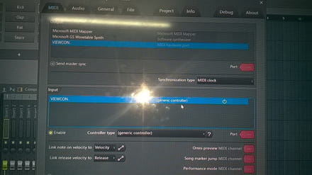

      2. . avec cette image vous pourrais peut-être m'aider? merci de maccorder de votre temps j'attend votre messages a bientôt.
    2. ça a l'air ok le VIEWCON .
      Dans la case omni , voir si tu peut mettre " all " ( "tous" les canaux midi ).
      ou , pour commencer le n° 1 . les synthés émettent souvent sur le n°1 .
      NB , je n'avais pas vu que ton synthé avait une prise usb :- ( .Mais ça doit être ça le viexcon ...
