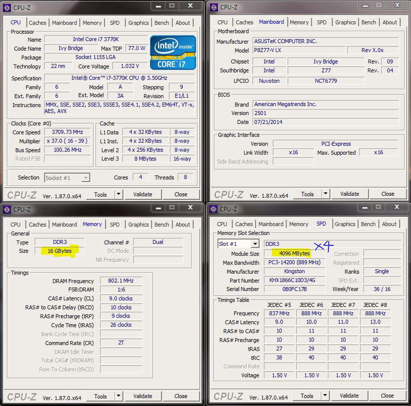

J'ai cherché partout, pendant des jours mais aucunes solutions proposées sur divers forum n'a résolu mon problème jusqu'à présent:

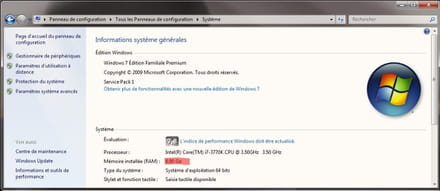

Donc, j'ai récemment acheté 4 barrettes de 4Go de RAM pour remplacer les 4x2Go de RAM précédemment installées. Le soucis, et vous vous en doutez, c'est que windows ne me montre qu'une partie de la ram que j'ai installé, à savoir 8Go (sur les 16).
Mon PC tourne sous windows 7 64 bits, donc pas un soucis lié à l'OS, j'ai déjà vérifié chaque barrettes individuellement ainsi que les 4 slots, tout fonctionne correctement, le soucis ne vient apparemment pas de la compatibilité avec ma carte mère.
Mon BIOS est à jour, le memory remap est activé et la case Mémoire Maximale dans la config de démarrage est bien décochée.
Chose étrange: CPU-Z me confirme que mes 16Go DDR3 en dual channel sont bien installés, sous l'onglet SPD c'est pareil, j'ai la confirmation que chacun de mes 4 slots est utilisé par une barrette de 4Go, cependant je ne vois que 8Go d'affiché dans windows.
Autre indice, mon BIOS m'indique que la taille totale de la mémoire installée est de 8Go, alors que sous le SPD il me détecte les 4 barrettes de RAM...
Je suis vraiment à court d'idées et de ressources, mes faibles connaissances en informatiques ont raison de moi. Quelqu'un aurait-il une idée d'ou peut provenir le soucis ?
Voici quelques screenshots pour illustrer le problème:

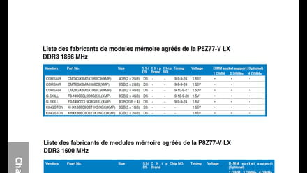

la mémoire utilisée (vu dans CPU-Z: Kingston KHX1866C10D3/4G) n'est pas agréée par le fabricant Asus:
URL pour la doc de l'Asus P8Z77-V LX (si tu ne l'as pas):
https://dlcdnets.asus.com/pub/ASUS/mb/LGA1155/P8Z77-V_LX/F7094_P8Z77_V_LX.pdf
Ceci explique peut-être cela...

Effectivement la ref de la ram n'est pas présente dans la doc, mais etant donné que cette doc date de février 2012 et que la ram en question que j'ai acheté date de l'année dernière, cela peut également expliquer cela. Mais je ne suis pas un expert je peux me tromper!

Hello!
J'ai testé de changer la fréquence de la mémoire dans le Ai Tweaker du BIOS, mais ca m'affiche toujours le même montant de ram :/ Pareil en ayant retiré la pile de la carte mere et en la remettant, ca reste clamp à 8Go...
Peut etre bien un problème de venant du fabriquant qui n'est pas listé dans la doc, mais ca me frustre de voir que les barrettes sont toutes détectée sur les slots...
Une autre idée, peut-être ?
