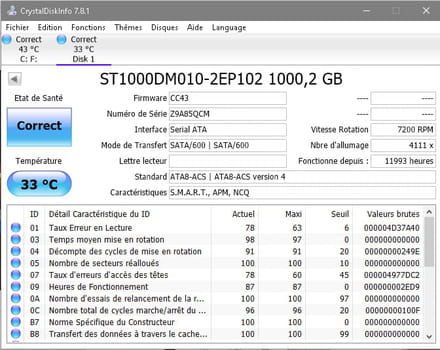

    télécharge crystaldiskinfo pour voir l’état de ton disque

    3. ça par contre je ne saurais te dire, mais le logiciel en tout cas ne détecte pas de problème du disque (ce qui ne veut pas dire qu'il y en a pas, mais si c'était jaune ou rouge on passerais direct à changer le hdd)
