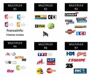

J'ajoute que tu ne reçoit pas le multiplex R4, peut être un souci d'émetteur dans ta région mais tout le monde serait impacté :
