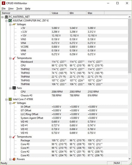

Bonjour à tous,
Mon PC chauffe dans les 2 minutes après allumage, les ventilos s'énervent et la température monte. Je l'ai nettoyé, dépoussiéré les ventilos, rien n'y fait.
C'est une tour materiel.net Blackbird III, avec watercooling. Je pense qu'il y a un process qui doit faire monter le processeur dans les tours, et j'en appelle à vos lumières :)
Je vous joint un printscreen de HWmonitor pour les températures, dites moi de quoi d'autres avez-vous besoin.
Un grand merci pour votre attention

j'ai fait ce que tu m'as demandé, il y a toujours la température qui tourne entre 90 et 100°

ModérateurTu as Malwarebytes installé sur ton pc ouvre-le et fait un scan.
Si ça ne change pas regarde dans le gestionnaire de tâche le processus qui emploie le plus le processeur.
Voir aussi cette page.
