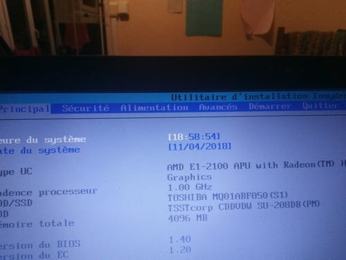

    2. Je suis aller dans le menu bios (F2+démarrage), je dois aller dans sécurité, démarrage sécurisé désactivé. J'ai redémarrer, j'ai plus l'écran bleu mais il se lance pas pour autant (écran noir). Je suis retourner dans le bios, démarrer, et j'ai mis USB en premier. Mais rien ne fais non plus. Toujours dans le bios, il y a un onglet avancé et une ligne "prise en charge USB léguée" activé. Voilà sinon là je sais plus quoi faire...
    3. Sinon j'ai vu un pc a 150€ pour ce que j'ai à faire dessus...
    4. dans le dernier onglet du bios tu n'as pas la clé usb qui apparait ?
    5. Voici ce que j'ai. Après je suis pret a donner mes coordonnées si il y a besoin
  5. C'est censé fonctionner pourtant, quand tu as fait la clé avec rufus, tu as bien mit gpt ?
    essaye d'accéder au menu boot en appuyant sur echap, f10, ou f12 au démarrage
    sinon c'est d'essayer de refaire la clé en sélectionnant mbr.

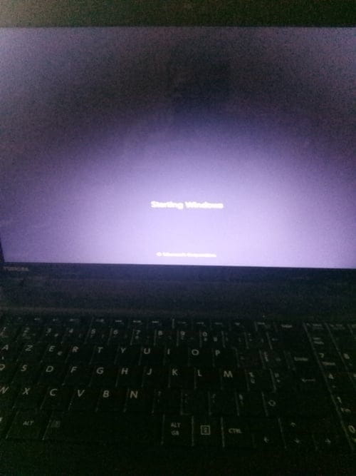

    2. Ça a l'air air de démarré déjà au quart de tour
    3. Voilà ça bloqué là
    4. c'est peut être un problème de ram, a part en tester d'autre on ne peut pas faire grand chose
