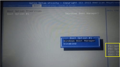

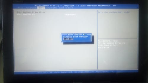

      dans le BOOT, j'ai simplement " Boot option #1 " et quand je fais entré y a Windows boot manager et disabled, j'ai essayé les deux ça ne change rien.

    je ne vois pas bien ce qui est écrit sur les captures d'écran, mais à coté de l'onglet BOOT, tu as l'onglet SECURITY
    clique dessus et regarde si tu as l'option pour désactiver le "secure boot", pour le mettre en "Disable"
    dit moi ce que ça donne

      dans boot je ne peux rien changer lorsque je clique sur Windows boot manager y a pas d'autre option

    dit moi ce qui est inscrit à la suite des touches dans cette capture d'écran
    regarde aussi ce que tu as dans l'onglet "Advanced"
