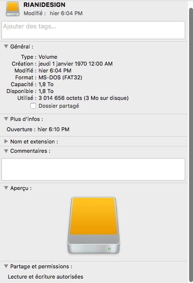

je viens d'acheter un DD, je l'ai essayer sur un appareil windows et quand je le branche sur mon Mac, il est est en lecture seule.

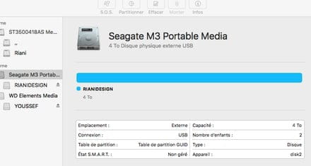

j'ai essayé de le formater pour une format Mac, j'ai réussi grace a des réponses sur le forum
mais il y a un problème dans sa capacité: il fait 4TO hors il me donne accès à 1,8TO.
Il y a une solution pour profiter pleinement de la capacité de mon DD

Lis ce dossier tu comprendras tout et refais ton formatage à partir de l'utilitaire de disque du Mac, dont tu ne donnes pas la configuration (modèle et OS) ce qui change la façon de formater.
En complément de Dédé, je dirais que le format FAT32 limite à 4 Gio par fichier et 2 Tio par partition, ce qui explique ton souci.
Comme tu sembles souhaiter garder la compatibilité Mac/Windows pour ce disque externe, je te suggère d'utiliser:
- soit le format exFAT
- soit le format NTFS avec l'achat de l'utilitaire NTFS pour Mac OS X de Paragon.
