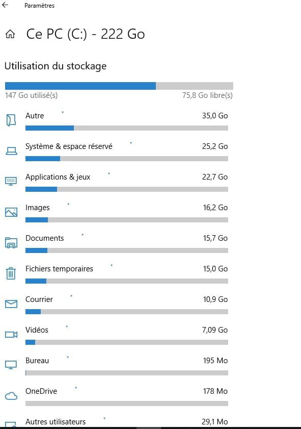

mon PC HP DV7 1035EM acheté en août 2010 est devenu très lent pour chaque clic, et je cherche tous moyen pour lui redonner l'allant de sa jeunesse
selon HP on ne peut pas changer la RAM, mon idée était de remplacer la barrette actuelle de 3Go par une de 8Go mais il faut oublier
donc restent :
1- une action sur l'organisation du C qui contient programmes + documents + images et de faire du ménage
2- tout reformater et réinstaller. PB : l"installe de départ était en W7, comment tt mettre en W10 ?
merci pour vos conseils éclairés

Machine installer en 32 bits donc augmenter la mémoire serait inutile. Il faudrait réinstaller en 64Bits pour profiter de plus, mais pas sûr que la machine supporte plus pour autant.
La lenteur peut être dû à un souci de chauffe de la machine, qui se bride ensuite pour limiter la chauffe et donc limite fortement les performances.
Il faudrait donc veiller à faire complètement nettoyer la machine afin de régler ce souci qui doit exister.-
Modérateur@Utilisateur anonymePasser par un informaticien, qui démontrera la machine entièrement, changer les pâtes thermiques, nettoiera toute la poussière, etc. Surtout si ça n'a jamais été fait.
Ensuite, on pourra envisager un coup de nettoyage au niveau du logiciel. -
Modérateur@Utilisateur anonymeDans les magasins spécialisés. ;-)
Si la machine est vieille et n'a jamais été entretenue... ça ne pourra pas faire de miracles.
Il faudrait donc la nettoyer un bon coup. Ensuite, voir pour réinitialiser éventuellement Windows.
Hello,
tu as déjà utiliser un outils style CCleaner ?
défragmenter ton disque dur ?
Enlever les applications inutiles au démarrages ?-
oui, j'ai bien sûr CCleaner et j'ai défragmenté le HDD, question applis inutiles il doit encore y avoir à faire mais je ne sais pas toujours ce qui est inutile
