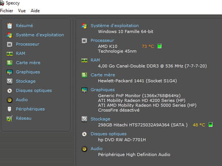

Je suis propriétaire d'un ordinateur portable HP Pavilion dv6-3140sf depuis 2011.
J'ai fait l'installation de windows 10 quand ça m'avait été proposé.
L'ordinateur rame beaucoup depuis.
Avec Speccy, je remarque qu'il y a deux cartes graphiques. Est-ce normal ?
Il me semble que j'avais téléchargé des pilotes où quelque chose comme ça il y a plusieurs années mais ça n'a pas fonctionné et peut être pas arrangé les choses.
Je n'arrive plus à lire des vidéos car l'image est toujours saccadée. Sur youtube aussi alors que j'ai une bonne connection internet.
Je joins une capture speccy.
Je précise que j'utilise mon ordinateur seulement pour gérer les photos et surfer sur le net. Je ne joue pas aux jeux vidéos.
Voyez-vous quelque chose d'anormal ? Dois-je supprimer l'une des cartes graphiques ou installer quelque chose ?

Windows 10 est assez gourmand de base. 4 Go est un peu juste pour lancer des applications en plus de Windows. En effet, celui-ci recommande 2 Go en version 64 bits.
https://www.microsoft.com/fr-fr/windows/windows-10-specifications
En ce qui concerne les cartes graphiques, le 4200 correspond à la carte graphique intégrée au processeur alors que la 5000 est une carte graphique à part. Pas besoin de supprimer quoi que ce soit. Au contraire. -

Quand j'allume mon ordinateur il me dit qu'il n'y pas de pilote AMD installé pour la carte graphique 4200series. En effet, d'après mes recherches je n'ai pas trouvé de pilote pour la 4200 series pour windows 10.
Pour ce qui est de la 5000 series, il me dit dans le gestionnaire de périphériques "windows a arrêté ce périphérique car il présente des problèmes (code 43)".
Merci-

Pour ce qui est de la 5000, je ne la trouve même pas sur le site d'AMD. Peux-tu me donner le nom de tes deux cartes graphiques dans le gestionnaire de périphérique ?
Ensuite, je te suggère de repasser à Windows 7 car des versions de drivers existent pour Windows 7 et pas pour Windows 10. Qui dit pas de drivers, dit peut-être pas de carte graphique (perte de performance).

@JithelOK. Le nom des cartes graphiques est AMD Mobility Radeon HD 5000 series et ATI Mobility Radeon HD 4200 series.
ModérateurSalut,
Tu devrais déjà nettoyer les ventilateurs du processeur, 73 degrés, c'est beaucoup trop.
Tu as des pertes de performances avec ces températures.
Cela ne devrait pas dépasser les 60 degrés.
