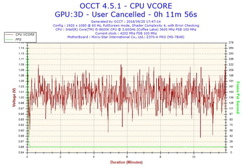

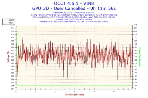

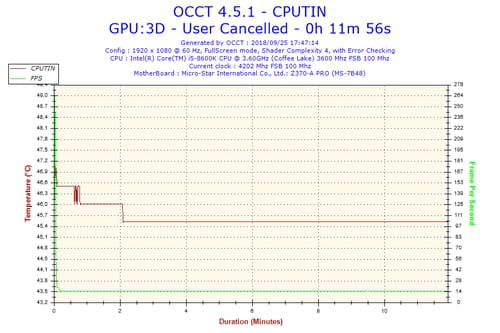

J’expérimente des freezes aléatoires de 2 à 3 secondes plusieurs fois par jours sur un pc tout neuf et monté. Je me demande vraiment d'où ça peut venir et donc je viens vous demander de l'aide car c'est quelque peu gênant :/.
J'ai pris en capture d'écran les valeurs de tout ça après quelques heures d'utilisation, si vous pouvez en tirer quelque chose.
http://www.noelshack.com/2018-39-1-1537822155-monitor.png
http://www.noelshack.com/2018-39-1-1537822159-monitor-2.png

    le freeze peuvent provenir de n'importe quoi, utilisation anormal d'un composant, un problème windows, de température, un composant défectueux, selon le/les jeux en question du lag.
    les captures que tu as prises montre l'utilisation de l'ordi relativement au repos et ça ne sert pas à grand chose.
    il nous faudrait des captures du fonctionnement en utilisation.

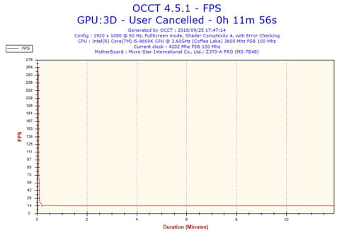

    tu peux essayer déjà de tester avec OCCT, tu vas dans l'onglet GPU et tu lance le test, laisse le tourner un moment le temps de voir s'il y a chute de fps, en attendant ne quitte pas la fenêtre ça fausserait les résultats, ensuite quand tu quittera le test il va ouvrir un dossier avec des captures et poste les
    1. Quelles options pour le test ?
      Parce que en infini il est annulé automatique, du coup j'ai du le mettre sur 10 minutes. ( période idle 10 )
      Et je n'ai aucune info fps..

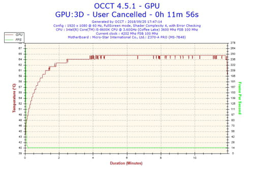

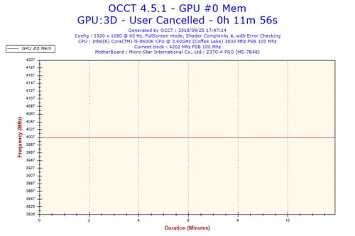

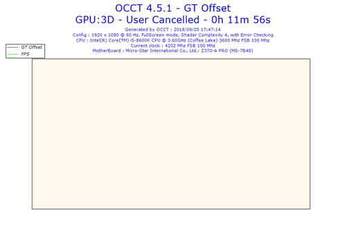

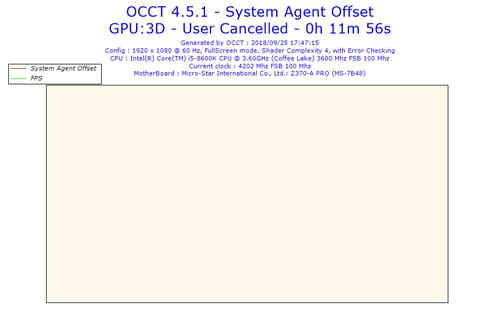

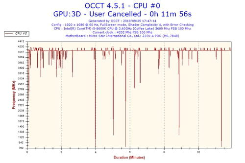

      Par contre ce qui m'a étonné c'est ça :
      http://www.noelshack.com/2018-39-2-1537883946-2018-09-25-15h43-frequency-gpu-0.png
      http://www.noelshack.com/2018-39-2-1537883946-2018-09-25-15h43-frequency-gpu-0-mem.png

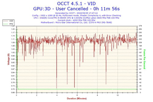

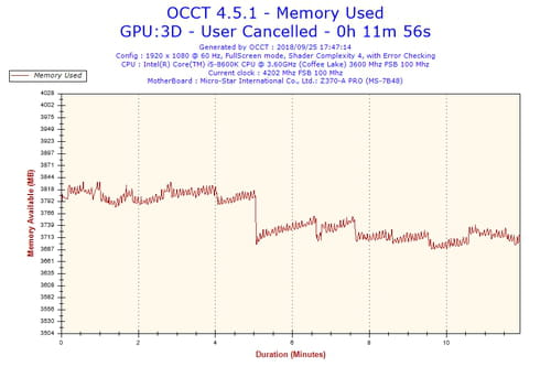

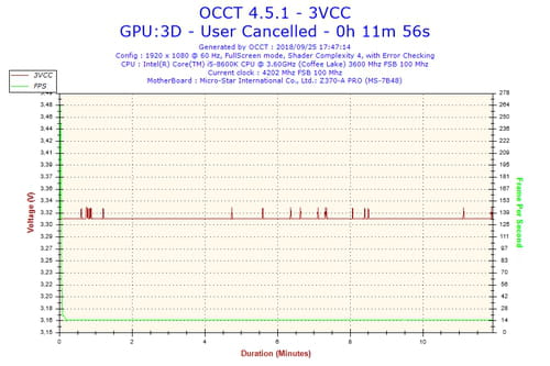

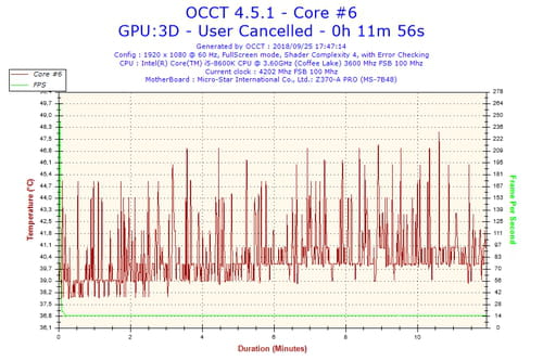

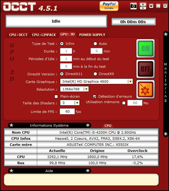

      1. Onglet "GPU : 3D", tu choisis ta carte graphique et tu lance le test

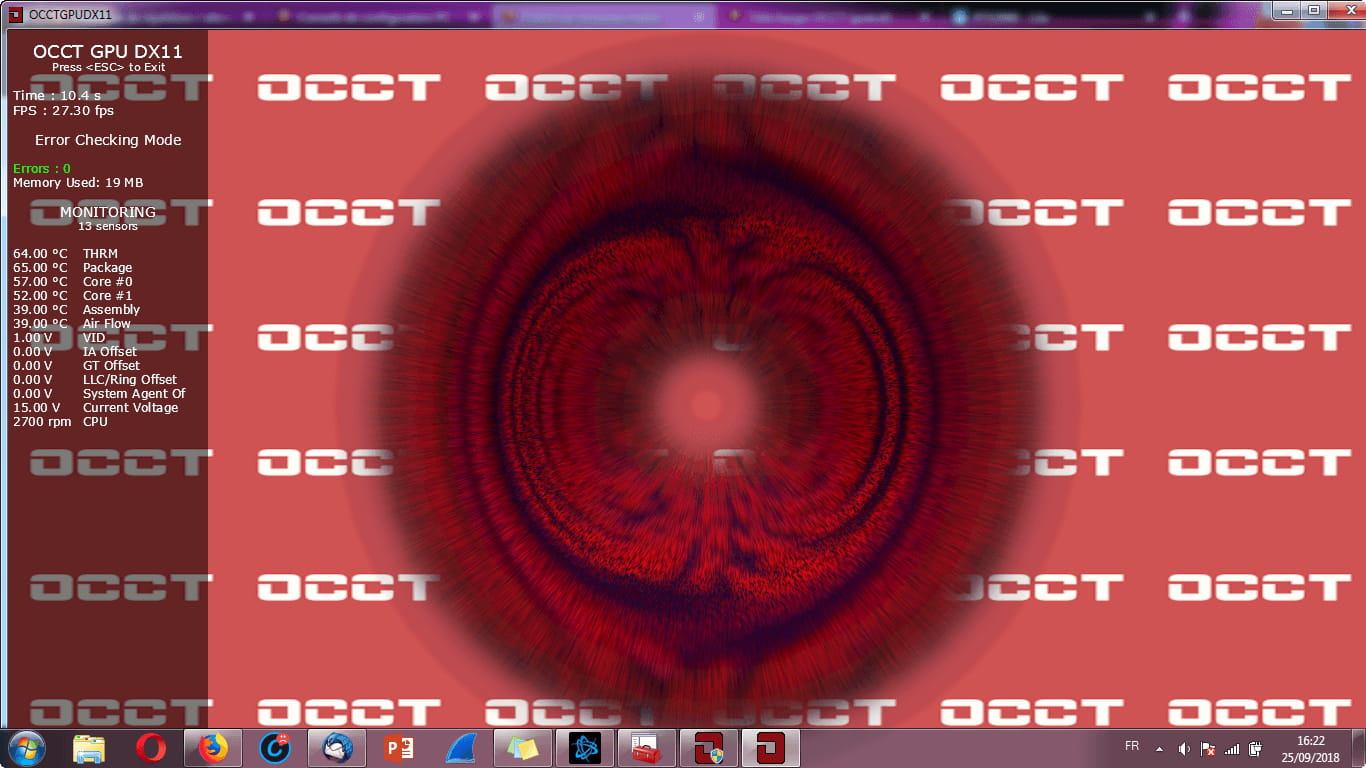

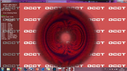

        il devrait ouvrir une fenêtre comme celle la :
    2. Voilà ! J'ai du cocher direct x9, tu crois que je devrais dl le 11? Ca peut être une raison?
      1. J'ai la dernière version direct x selon windows, mais impossible de run avec occt sur d11

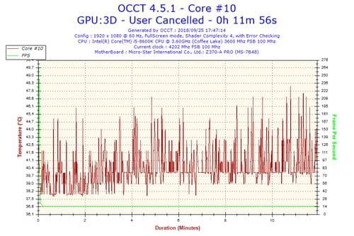

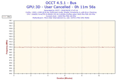

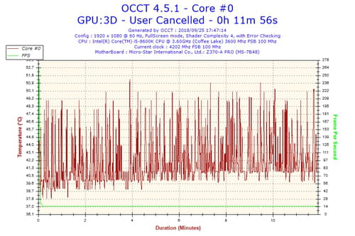

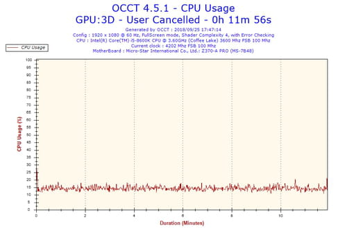

        1. En mode fenêtré je suis à 295 fps constant. A-t-on ici dun début de solution ? une option à voir dans nvidia ? :)
          EDIT : j'ai désactivé la synchro verticale dans nvidia et je suis à 200 constant en plein écran ( sans lea détection d'erreur, sinon 20 fps avec un écran noir (??)), à voir si je freeze encore maintenant. Car ils étaient de plus en plus long ces freezes ! Je reste open pour d'autres idées mon ami. Merci de ton temps. Je vais voir.
          1. j'ai toujours des freezes. j'ai réinstaller direct x, mais le logiciel ne veut toujours pas que j'utilise le d11. Tu penses vraiment que ça peut être ça, la cg mal branchée ? :/ Je le fais demain matin et je te tiens au jus. Merci ! Oui 20 avec détection, mais 0 détectée, et 200 sans détection

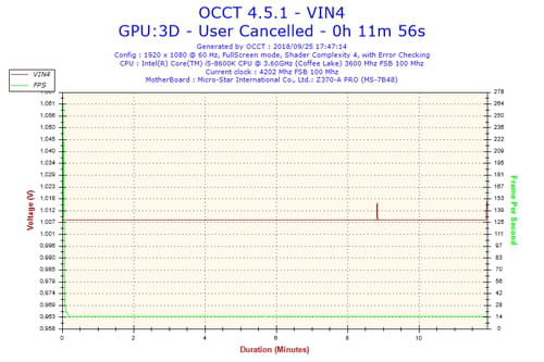

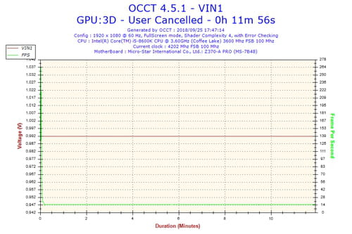

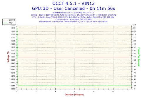

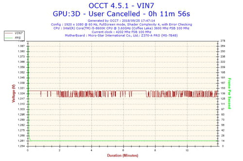

        2. j'ai run un OCCT en power supply où j'ai expérimenté deux freezes et un gpu qui est tombé à 0 fps au bout de 1h49 ( j'en ai rerun un après de 2h30 qui s'est passé sans encombre... ).
