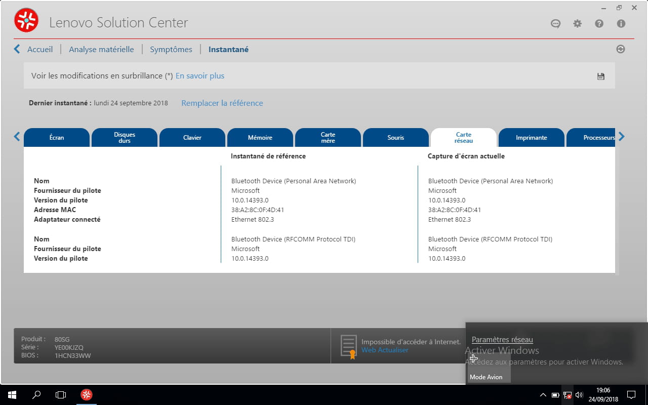

    Le soft maison Lenovo Solution Center ne vous propose pas les pilotes ?
    Bonne journée !
    1. fullneo59 Messages postés 57 Date d'inscription   Statut Membre Dernière intervention   5
      Non il ne me propose pas de pilote wifi malheureusement...
      Dans Instantané > Carte réseau, le logiciel trouve que le Bluetooth j'ai l'impression:

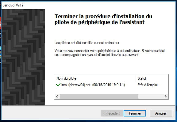

    télécharge ce pilote sur ton bureau clique ici
    redémarre le pc après installation et dit moi ce que ça donne
      J'ai bien suivi ta méthode et toujours pas de wifi détecté, pourtant il m'informe bien qu'il a été correctement installé

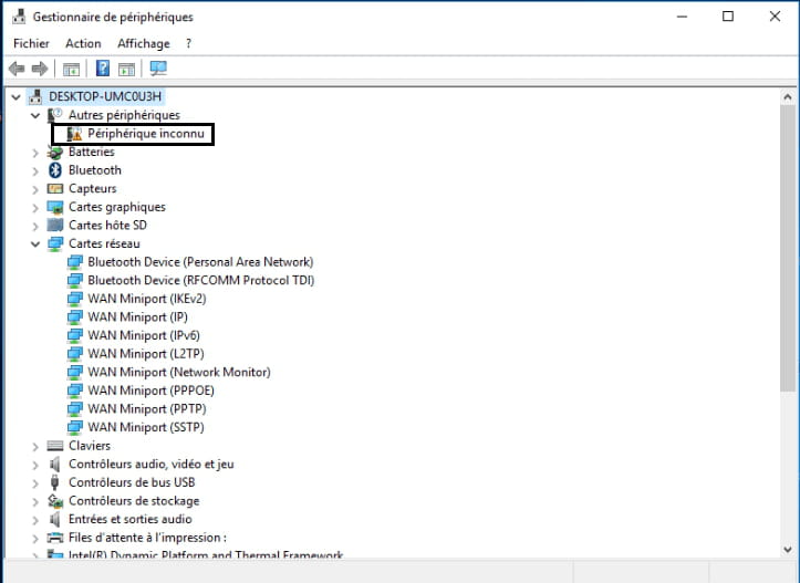

    ok, donne moi l'identifiant du "périphérique inconnu" que j'ai entouré sur l'image >> https://www.commentcamarche.net/faq/35597-trouver-le-numero-d-identification-d-un-peripherique
      Emplacement : contrôleur es i2c d'e/s série intel(r)
      Et dans l'onglet détails j'ai : acpi\gdix1001\4&34076dda&0

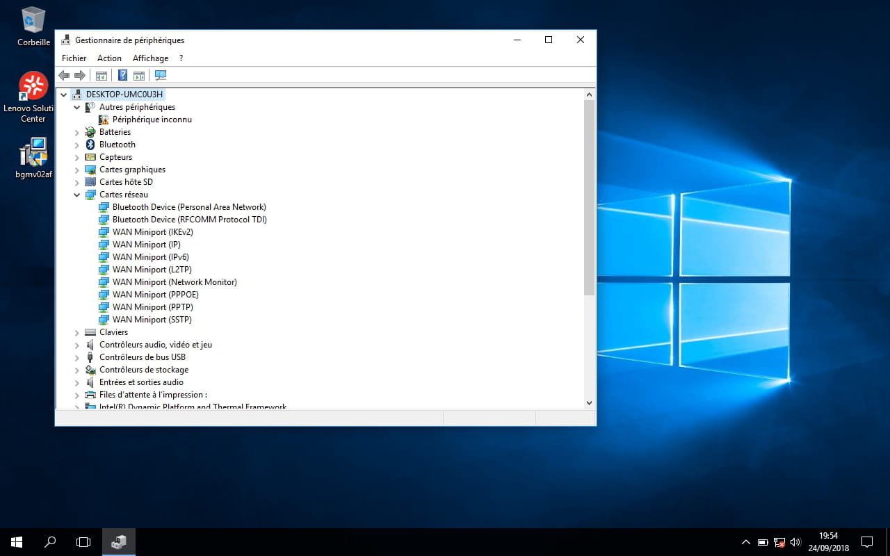

    ok, télécharge ce pilote sur ton bureau clique ici
    redémarre le pc après installation et regarde si tu as encore des ? ou /!\ jaune dans le gestionnaire de périphériques
      ça a bien résolu le problème du pilote non installé dans le gestionnaire de périphériques (plus de panneau jaune) c’était pour le tactile, mais n'as pas résolu le wifi.

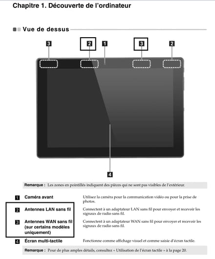

    j'ai télécgargé la doc de ton pc, et je vois ceci:
    donc, c'est de là que tu dois pouvoir te connecter en Wifi
      je vais démonter le PC et regarder si l'antenne Wifi est bien branché alors, sur la doc ça indique l'emplacement matériel mais ce n'est pas un "bouton" tactile pour activer ou désactiver.
