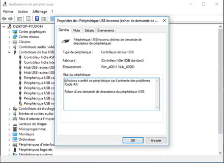

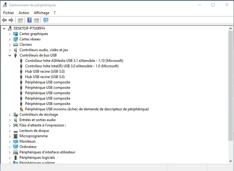

Salut
Description du bogue: cette vérification des bogues indique que le processeur Intel a généré un "piège" et que le noyau n'a pas réussi à intercepter ce piège. Double faute, indique qu'une exception se produit lors d'un appel au gestionnaire pour une exception antérieure. Le plus souvent, cela est causé par un problème logiciel (débordement de pile du noyau), mais cela peut également être causée par un problème matériel.
Le crash a eu lieu dans le noyau Windows. Peut-être que ce problème est causé par un autre pilote qui ne peut pas être identifié à ce moment.
Commence par changer ta pile 2032 (normalement)
Merci de m'éclairer un peu + sur cette histoire... Est-ce que vous pourriez me décrire des instructions précises ? J'ai des bases pas très solides en PC. La pile, vous parlez bien de la CM ? C'est pas normal non ? Par ailleurs j'ai ce périphérique USB inconnu depuis pas mal de temps ça pourrait venir de là ?
Essai : clic droit désactiver
