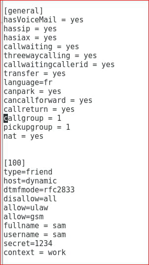

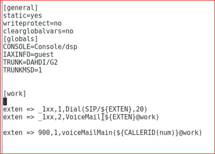

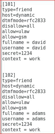

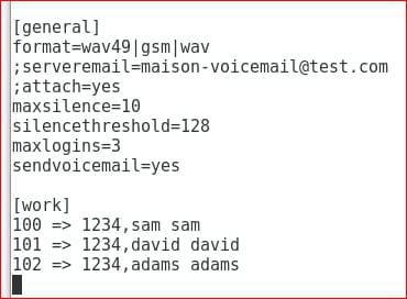

j'utilise debian 9 et j'ai des soucis avec la mise en place de ma boite vocale .Cela fais une semaine que je galère
dessus .J'ai vraiment besoin de votre aide et voici mes différentes configurations.

      Merci de me répondre et excusez moi pour les captures. Quand je fais un reload après la configuration du voicemail.conf j'ai ces messages
      Connected to Asterisk 15.5.0 currently running on debian (pid = 735)
      debian*CLI> reload
      [Aug 28 12:29:23] NOTICE[2410]: cdr.c:4489 cdr_toggle_runtime_options: CDR simple logging enabled.
      Asterisk Queue Logger restarted
      [Aug 28 12:29:23] NOTICE[2431]: sorcery.c:1285 sorcery_object_load: Type 'system' is not reloadable, maintaining previous values
      [Aug 28 12:29:23] WARNING[2410]: res_phoneprov.c:1230 get_defaults: Unable to find a valid server address or name.
      [Aug 28 12:29:23] WARNING[2410]: res_config_pgsql.c:1445 parse_config: PostgreSQL RealTime: Not connected
      [Aug 28 12:29:23] NOTICE[2410]: chan_skinny.c:8456 config_load: Configuring skinny from skinny.conf
      Reloading MGCP
      Reloading SIP
      [Aug 28 12:29:23] NOTICE[2410]: cel_custom.c:95 load_config: No mappings found in cel_custom.conf. Not logging CEL to custom CSVs.
      Added CEL CSV mapping for 0 files.
      [Aug 28 12:29:23] WARNING[2410]: config.c:1879 process_text_line: Unknown directive '######################################################################################' at line 492 of /etc/asterisk/voicemail.conf
