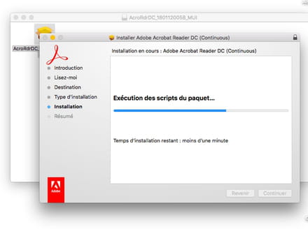

Lorsque je télécharge la mise a jour Acrobat Reader pour mac, l'installation reste bloquée sur "Execution des scripts du paquet…".
Quelqu'un saurait comment faire pour résoudre ce problème ?

Essaie de mettre à jour ton AcrobatReader via cette page : https://get2.adobe.com/fr/reader/otherversions/
Clique sur le bouton "Installer maintenant"
Une fenêtre te propose d'ouvrir ou d'enregistrer le fichier AdoberReader_xxx_install.dmg
Choisit "Enregistrer le fichier" et clique sur OK
Le téléchargement commence. C'est très rapide car le fichier est tout petit (800/900ko)
Lance ce fichier en faisant un clic-droit dessus puis en sélectionnant "Ouvrir"
Une fenêtre s'ouvre: double clique sur "Install Adobe Acrobat Reader DC"
Un message d'avertissement apparait te demandant si tu veux vraiment ouvrir ce fichier
Clique sur "Ouvrir"
Éventuellement l'identifiant et le mot de passe administrateur te sera demandé
L'installation se lance
