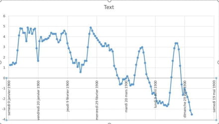

N'ayant pas trouvé ma réponse via d'autre post je me permet de vous exposer mon problème. Je souhaite réaliser un graphique à partir de deux données : une date/heure (jj/m/aa - hh) et des températures extérieures (+/-0.00).
Le hic c'est que ma colonne comprenant la date/heure est obtenue grâce à la fonction CONCATENER comprenant trois colonnes : une colonne avec les mois de 1 à 12; une colonne avec les jours; une colonne avec les jours; l'année est fixe (2018).

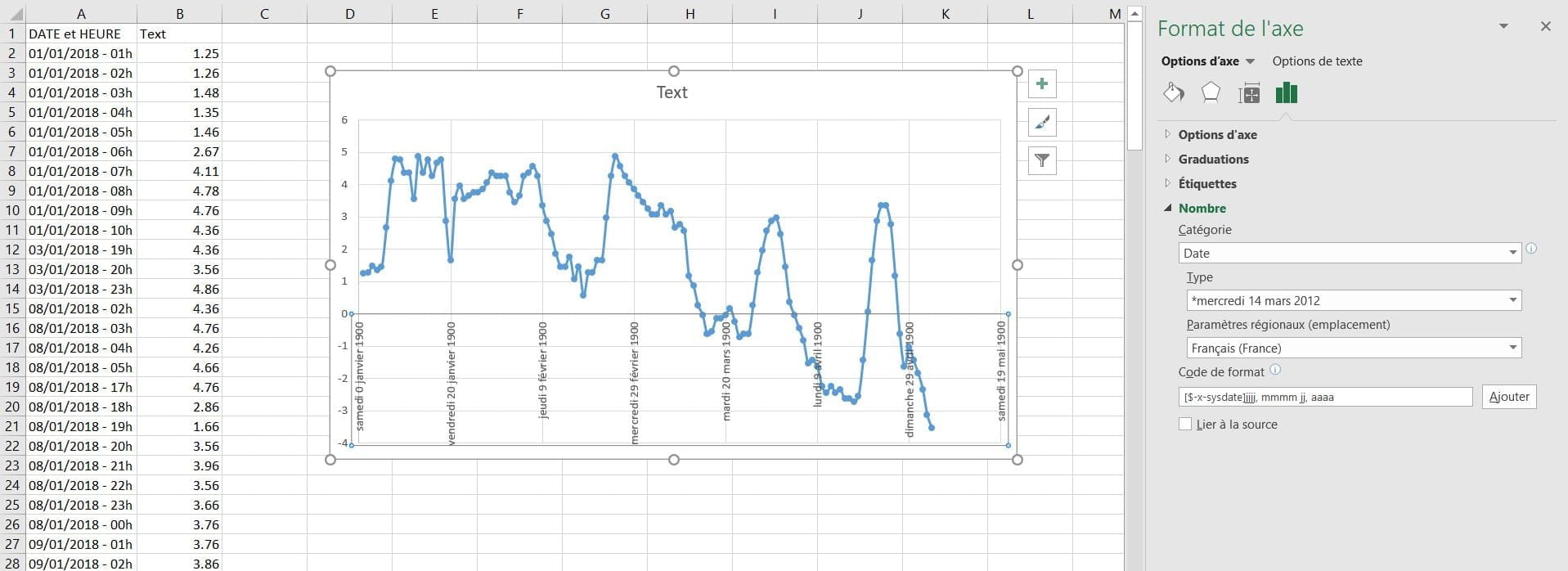

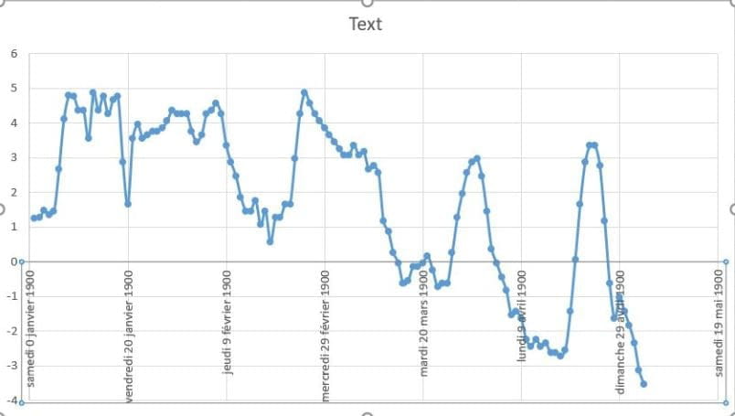

Ainsi, lorsque que je sélectionne ma plage de donnée pour l'axe des abscisses (colonne date/heure) je n'ai pas les dates qui s'affichent mais le numéro des lignes (ci joint une capture d'écran du rendu).
Pour essayer de remédier au problème j'ai essayé de changer le format des cellules, le format de l'axe du graphique (nuage de points) mais rien n'y fait..

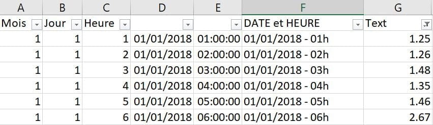

Voici les colonnes que j'ai et les bidouilles que j'ai faites pour obtenir un résultat :
Colonne A, B, C et G : données du capteur
Colonne D (format date): =CONCATENER(B3;"/";A3;"/";2018;)*1
Colonne E (format heure): =C3/24
Colonne F (format nombre) : =CONCATENER(TEXTE(D3;"jj/mm/aaaa");" - ";TEXTE(E3;"hh");"h")

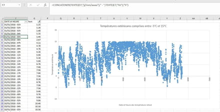

Le graphique est bien en nuage, effectivement le partage du fichier sera peut être plus simple pour se comprendre. Vu qu'il y a plus de 5000 lignes je n'ai pris qu'un extrait, le voici en lien : https://www.cjoint.com/c/HHknk661i2D
Pour ce qui est du rendu j'aimerai quelque chose qui ressemble à ça -
