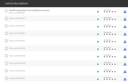

Bonjour, merci pour votre réponse. En accédant au BIOS je n'ai rien trouvé qui permettait de changer l'audio intégré. En revanche je me souviens qu'en mettant à jour les drivers je n'avait pas pu installer celui ci :
Est-ce qu'il peut y avoir un lien ? Cela m'indique que mon matériel n'est pas compatible quand je veut installer le plus récent...
