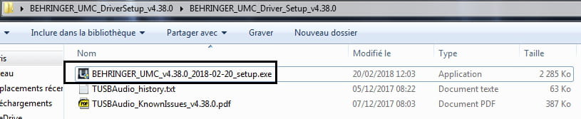

ok,fait ceci:
1) télécharge 7zip sur ton bureau
le lien >> https://www.7-zip.org/
PS: prend celui correspondant à ton pc (32 ou 64 bits) >> https://www.commentcamarche.net/informatique/windows/169-32-bits-ou-64-bits-comment-savoir/
exécute le en tant qu'administrateur pour l'installer
2) télécharge ce pilote et mets le dans tes documents clique ici
clique droit sur BEHRINGER_UMC_DriverSetup_v4.38.0 >> 7zip >> extraire vers >> BEHRINGER_UMC_DriverSetup_v4.38.0
Va dans le gestionnaire de périphériques.
Fais clic droit sur le périphérique
Mettre à jour le pilote
Parcourir mon ordinateur ......
Disque fourni
Parcourir
Va dans tes documents
Va dans le dossier du pilote dézippé --> BEHRINGER_UMC_DriverSetup_v4.38.0
Dossier -->BEHRINGER_UMC_DriverSetup_v4.38.0
Sélectionne le fichier --> BEHRINGER_UMC_v4.38.0_2018-02-20_setup.exe et OK
Redémarre
en image
dit moi ce que ça donne

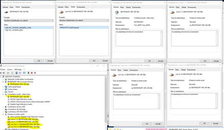

Malheureusement c'est déjà le pilote qui est installé sur mon pc
J'ai trouvé d'autres numéros d'identification du matériel. J'ai déja envoyé celui présent dans "controleur audio, vidéo et jeux"
il y en a un autre dans la section de mon périphérique "behriger USB 2.0 Audio Devices" :
USB\VID_1397&PID_0502&REV_0100
et dans "entree sortie audio":
MMDEVAPI\AudioEndpoints
Contributeurre
pendant que je fais 1 recherche, poste 1 capture d'écran de ton gestionnaire de périphériques
https://www.commentcamarche.net/infos/25913-ccm-inserer-une-image-dans-une-discussion/
Contributeurre
d'après ta capture d'écran, tout est OK dans ton gestionnaire de péripéhriques
regarde dans Windows Update si tu n'as pas de MAJ

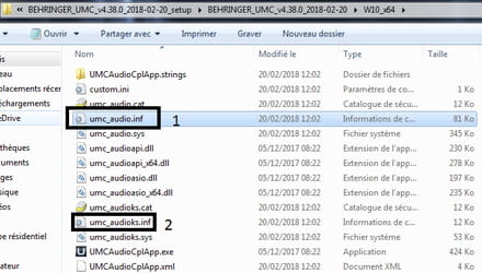

ok, fait ceci:
dans le pilote dézippé
clique droit sur >> BEHRINGER_UMC_v4.38.0_2018-02-20_setup.exe >> 7zip >> extraire vers >> BEHRINGER_UMC_v4.38.0_2018-02-20_setup
Disque fourni
Parcourir
Dossier -->BEHRINGER_UMC_v4.38.0_2018-02-20_setup
Dossier -->W10_x64 ou W10_x86 selon l'infrastructure de ton pc
Sélectionne le fichier -->umc_audio.inf et OK
Redémarre
PS: si ça ne fonctionne pas, essaie avec le fichier >> umc_audioks.inf
en image:
