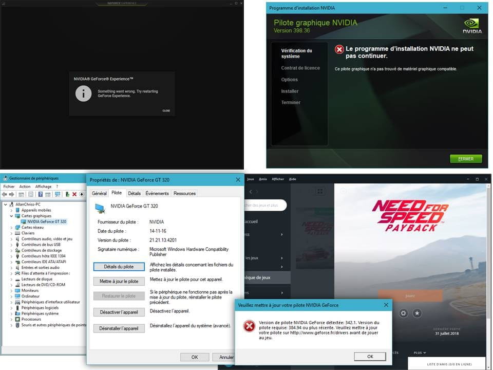

Bonjour tout le monde,
Mon système est Windows 10 / 64 Bit ; Mémoire (RAM): 6 GB...
j'ai un problème avec ma carte graphique NVIDIA, version du pilote 342.1. et sur le Gestionnaire de périphérique, il y a un triangle jaune avec un point d'exclamation sur le logo Cartes graphiques
Il y a une semaine que j'ai téléchargé Need For Speed Pay Back. Mais voilà que lorsque j'essai de lancer le jeux, j'ai un message qui m'informe que la version de pilote NVIDIA Geforce détectée:342.1. est obsolète.
Que donc il me faut la version du pilote requise:384.94 ou plus récente. D'où la nécessité d'une mise à jour du pilote avant de jouer au jeu.
J'ai donc téléchargé la dernière version 398.36 pour Win 10-64bit. MAIS la mise à jour échoue ; la fenêtre du programme d'intallation NVIDIA bloque à l'étape de "Vérification du Système" avec le message : "Le programme d'installation NVIDIA ne peut pas continuer. Ce pilote graphique n'a pas trouvé de matériel graphique compatible".
Même en téléchargeant les Versions 384.94 et/ou 355.82, c'est la même chanson.
Je ne sais plus quoi faire. Merci d'avance pour tout aide.

ModérateurSalut,
Ta carte est trop ancienne pour le jeu.
Si tu veux jouer, changes de carte.-
Merci Fabul pour ta réponse ; tu veux dire que c'est un problème de "Hardware" et non de "Software"?
Modérateur@Allan4Salut,
Tout à fait.
Un problème de hardware, qui induit un souci de software. Le matériel étant trop vieux, les pilotes plus récents ne sont plus compatibles car la carte est trop vieille.
De toute façon, cette carte graphique là ne permettrait pas au jeu de fonctionner...
Il faut au minimum une GeForce GTX 750Ti, comme indiqué ici : https://www.systemrequirementslab.com/cyri/requirements/need-for-speed-payback/16139
Or, ta GT 320 est... bien moins puissante que cette carte là, voir ici : https://www.videocardbenchmark.net/compare/GeForce-GT-320-vs-GeForce-GTX-750-Ti-vs-GeForce-GTX-1050-Ti/1413vs2815vs3595
Aujourd'hui, les GTX 750 Ti sont remplacées par les GTX 1050 Ti, donc je l'ai ajoutée au comparatif. -
