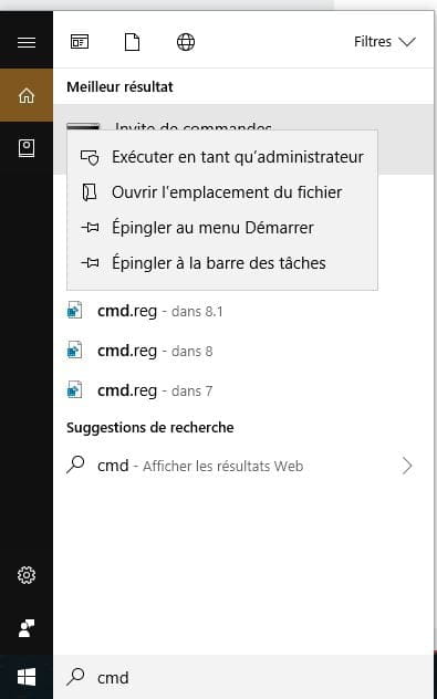

- Essaie un reset de ta connexion, dans le champs de recherche en bas à droite de ton écran écris cmd tu obtiens ceci :
Clique avec le bouton droit de ta souris sur invite de commande et choisi Exécuter en tant qu'administrateur comme ça :

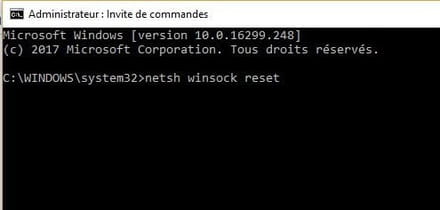

L'invite de commande se lance, copie/colle ceci netsh winsock reset
puis tape sur la touche Entrée.
Recommence avec les commandes suivantes :
netsh winhttp reset proxy
netsh winhttp reset tracing
netsh winsock reset catalog
netsh int ipv4 reset catalog
netsh int ipv6 reset catalog
Puis redémarre ton pc et dis-moi si ton problème est toujours présent.
merci beaucoup de ta réponse si rapide , même si je n'ai pas pu essayer directement tes solutions , j'ai donc essayé il y a quelque minute , et la première commande un résolu le problème , même si je n'en connais toujours pas la cause
