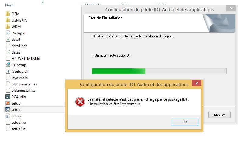

    télécharge et installe ce pilote :
    https://ftp.hp.com/pub/softpaq/sp65501-66000/sp65631.exe
    1. ça me dit que le matériel détecter n'est pas pris en charge par ce package IDT
    2. Le lecteur vidéo marche bien, seulement que le son ne sort pas... et j'ai aussi les touches du claviers pour ajuster la luminosité de l'écran ne fonctionnent pas
    3. L’icône de son est toujours barré et ça m'affiche " Aucun périphérique de sortie audio n'est installé "

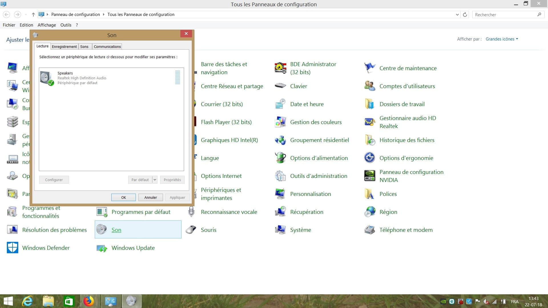

  3. Contributeur

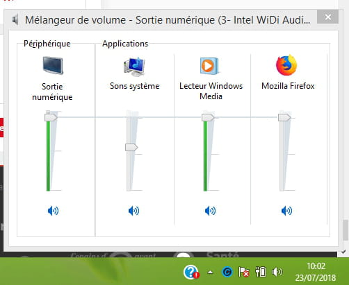

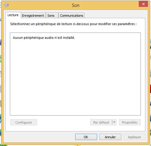

    regarde dans panneau de configuration - son , ce que tu as et met une capture d'écran comme ceci , c'est ce que j'ai
    1. C'est ce que moi j'ai
    2. Voila un capture raprocher
    3. Bonjour tanteelise
      Ce matin après de mainte gymnastique, je suis allé dans gestionnaire de périphérique --> j'ai fait un clic sur "Action" --> puis sur Ajouter un matériel d'ancienne génération et j'ai sélectionner dans la liste " Contrôleur audio..." puis que c'est de ça il s'agit et maintenant voici ce que j'ai en capture
      L’icône de son sur l'écran n'est plus au muets et la combinaison de touche Fn+ marche pour augmenter ou diminuer le son mais je n'entends aucun son
      Des recommandations SVP ?
    4. Contributeur
      @Maruis77bonjour Maruis77
      j'ai vu ta capture d'écran, on dirait que tout est activé.
      bizarre que tu n'entend rien alors que l'écran montre que ça fonctionne.
      peut-être que kaneagle a une idée et je cherche de mon côté.

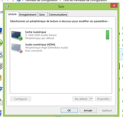

    5. Comme le montre l'image N°1 du l'utilitaire son
      je me demande si c'est parce que le périphérique de l'audio numérique HDMI est non connecté ???

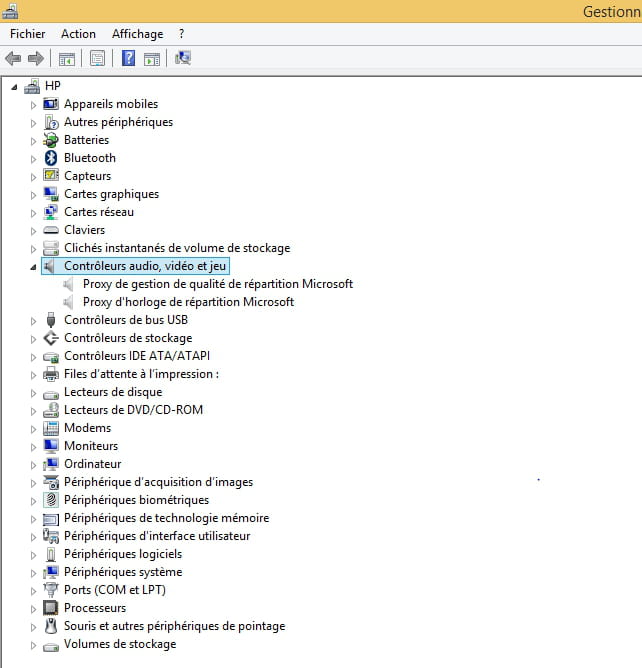

  4. Contributeur

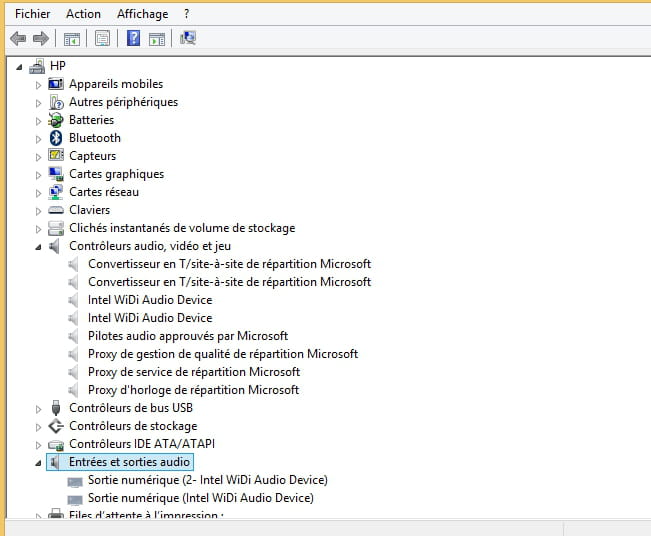

    pourrais-tu me faire une capture d'écran du gestionnaire des périphériques, merci
    1. Voilà ce que j'ai
    2. Contributeur
      bizarre, la carte audio a disparu de la circulation, et aucun périphérique en alerte.
      essaye à nouveau d'installer le pilote audio.

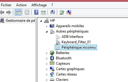

    3. Voici ce que j'ai dans autres périphériques, mais j'ai remarqué qu'il y a des points d'interrogations devant ces pilotes de autres périphériques
  5. Modérateur
    Tu as quoi dans --> autres périphériques ?
    1. Dans autres périphériques

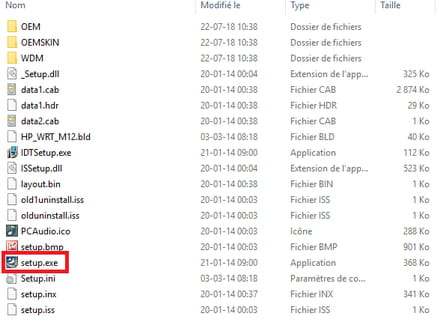

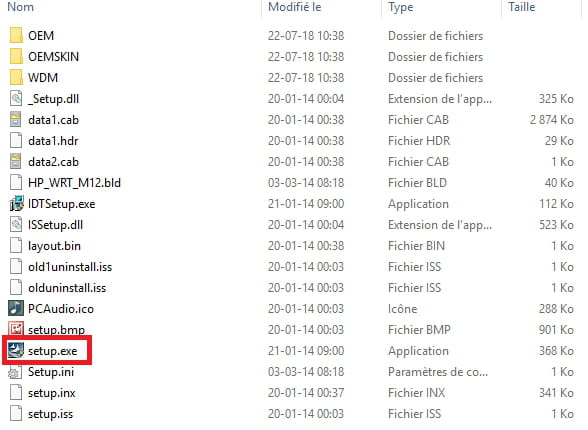

  8. Modérateur

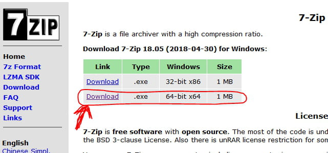

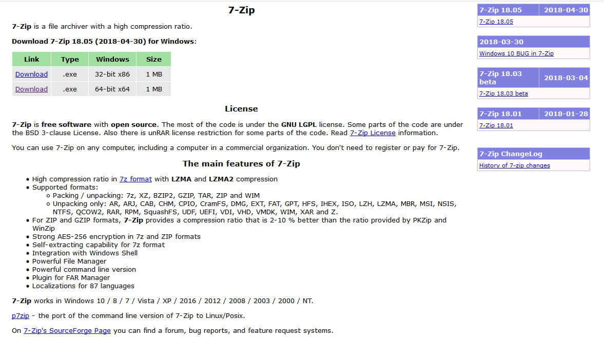

    Télécharge et installe --> 7Zip 64 bits
    Fais clic droit sur le pilote --> sp65631.exe
    Sélectionne --> 7Zip
    Choisis --> extraire vers "sp65631\"
    Va dans le dossier du pilote dézippé sp65631
    Lance le setup.exe
    Redémarre le pc.
    1. Quand je clic sur Télécharge et installe --> 7Zip 64 bits
      voila ce qui s'affiche
    2. Je fais ceci ??
    3. Modérateur
      Oui.
    4. Voilà ce que ça me dit encore

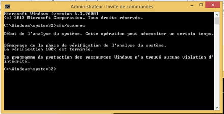

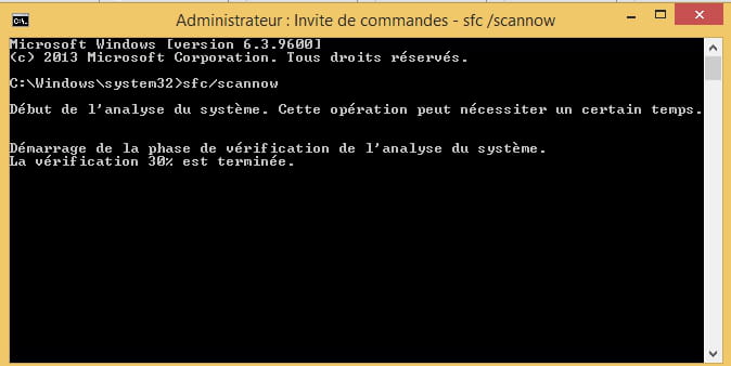

  9. Modérateur

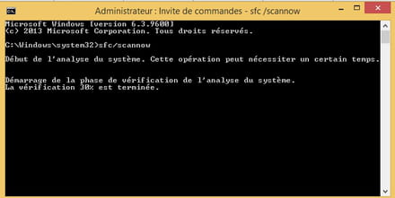

    Procède à un sfc:
    Touche Windows + X
    Sélectionne --> Invite de commandes (admin)
    Tape --> sfc /scannow et enter
    Une vérification des fichiers système va se faire.
    1. Je viens de lancer et c'est en cours
    2. Bien voici le résultat
      Aucune violation d'intégrité
    3. Mais toujours pas de son

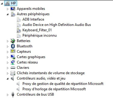

  10. Modérateur
    Dans le gestionnaire des périphériques, tu as quoi dans autres périphériques ?
    1. Je vous envoi la capture
    2. Voici
    3. Bonjour ce matin après de mainte gymnastique, je suis allé dans gestionnaire de périphérique --> j'ai fait un clic sur "Action" --> puis sur Ajouter un matériel d'ancienne génération et j'ai sélectionner dans la liste " Contrôleur audio..." puis que c'est de ça il s'agit et maintenant voici ce que j'ai en capture
