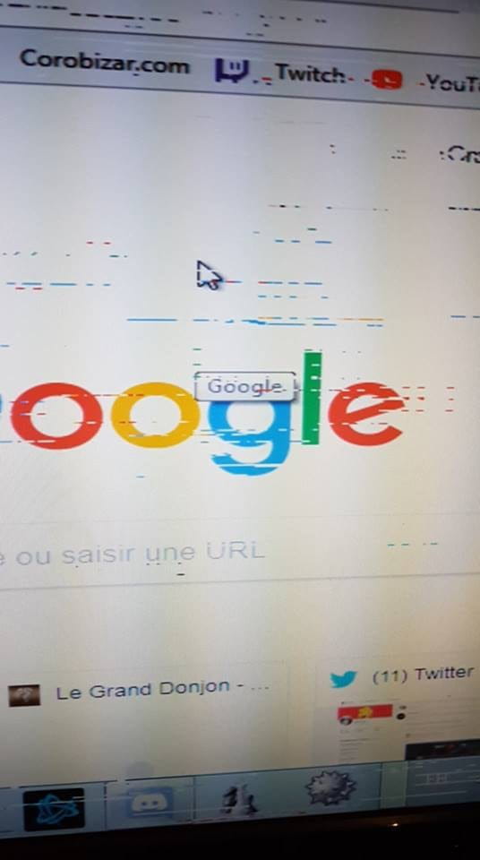

Donc voilà, je jouais à un jeu sur un écran et regardais un stream sur l'autre. Puis d'un coup mon PC a crash en freezant les écrans et en faisant apparaître des pixels bizarres. Je sais plus si j'ai éteint mon PC ou il s'est éteint tout seul. Donc après j'ai rallumé mon pc et voici ce que j'ai eu :
Des pixels qui apparaissent, un seul écran sur les deux qui marche (celui qui est branché sur le slot 1 de mon pc). Je n'avais jamais eu ce problème alors que ça doit faire plus de 2 ans que j'ai mes deux écrans. Je crois que ma carte graphique est à jour.

Intervertis les deux écrans sur les deux connectiques pour voir si les artéfact (pixels visibles à l'écran) restent sur le même moniteur ou s'ils sont passés sur l'autre.
À mon avis la vraie carte graphique est à moitié HS.-
@RaizokiTu as éteins le PC pour intervertir les moniteurs ?
Je n'avais pas éteins le pc. Là j'ai toujours un écran qui ne marche pas, j'ai pas les lignes de pixels, mais les couleurs sont bizarres et le format n'est toujours pas bon.
J'ai remarqué aussi que l'ordinateur n'arrivait pas à charger l'écran de veille et me mettait le message : "impossible d'exécuter l'écran de veille car il nécessite une carte vidéo plus récente ou compatible direct 3D". -
@RaizokiRegardes au niveau des drivers graphique.
Désinstalles ceux présents et redémarres le PC.
Ils vont se réinstaller automatiquement. -
