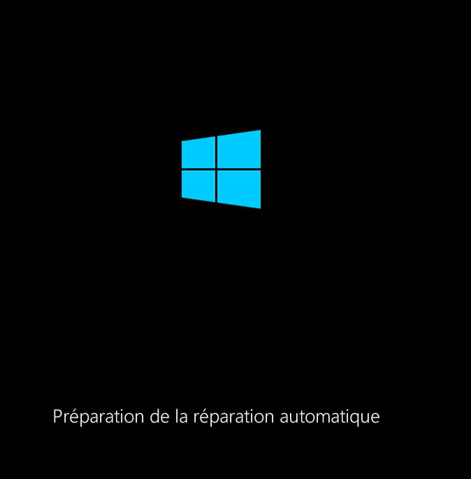

Bonjour, juste après avoir installé un pilote graphique sur un pc sous Windows 10, le pc a fait un BSoD.
J'ai essayé de suivre l'aide du support Microsoft, qui est "Après être passé en mode Réparation automatique, dans l’écran Choisir une option, sélectionnez Dépannage,(...)" sauf que le pc fais sa "préparation de réparation automatique" en boucle et que je n'ai toujours pas accès aux options de dépannage du BSoD...

              1. Oyay !!!!! j'ai fais cancel, et Windows 10 s'est remis à charger
                cependant, quand je tente de l'éteindre 3 fois au démarrage, il lance la réparation automatique mais se relance pendant le chargement de la réparation...
                1. pendant ça
                  il s'éteint puis reviens au bios
