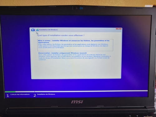

Voilà je viens d'avoir un nouveau pc (msi) et j'essaie donc de mettre window 10 sur ce pc. J'ai réussi à installer window 10 sur une clé USB, et j'essaie dorénavant d'installer window 10 sur le nouveau pc via la clé USB.
Maintenant je dois choisir quel type d'installation et j'opte pour une "mise à niveau" ( je n'arrive pas en personalisé de toute façon).

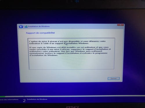

Sauf que je n'arrive pas non plus en mise à niveau (voir photo)
Quelqu'un saurait m'aider ?

Vue que tu n'avais pas d'ancien OS la "mise a niveau" serra impossible.
Il faut obligatoirement faire une installation Personnalisé.
