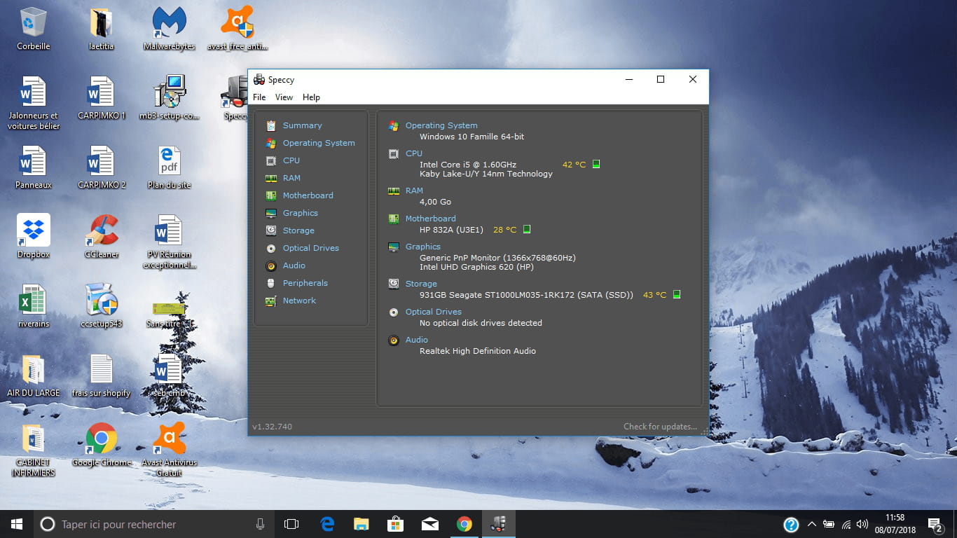

    1. Bonjour, et merci pour l'aide,
      les valeurs restent les même lorsque je mets un film en route. je passe à la suite

    Installe Speccy.
    Donne les températures CPU (processeur) et GPU (carte graphique) quand tu lances un film.
    Vérifie aussi le disque dur (partie stockage) et les remontés SMART données par Speccy, notamment si le statut du disque est bien en "bon".
