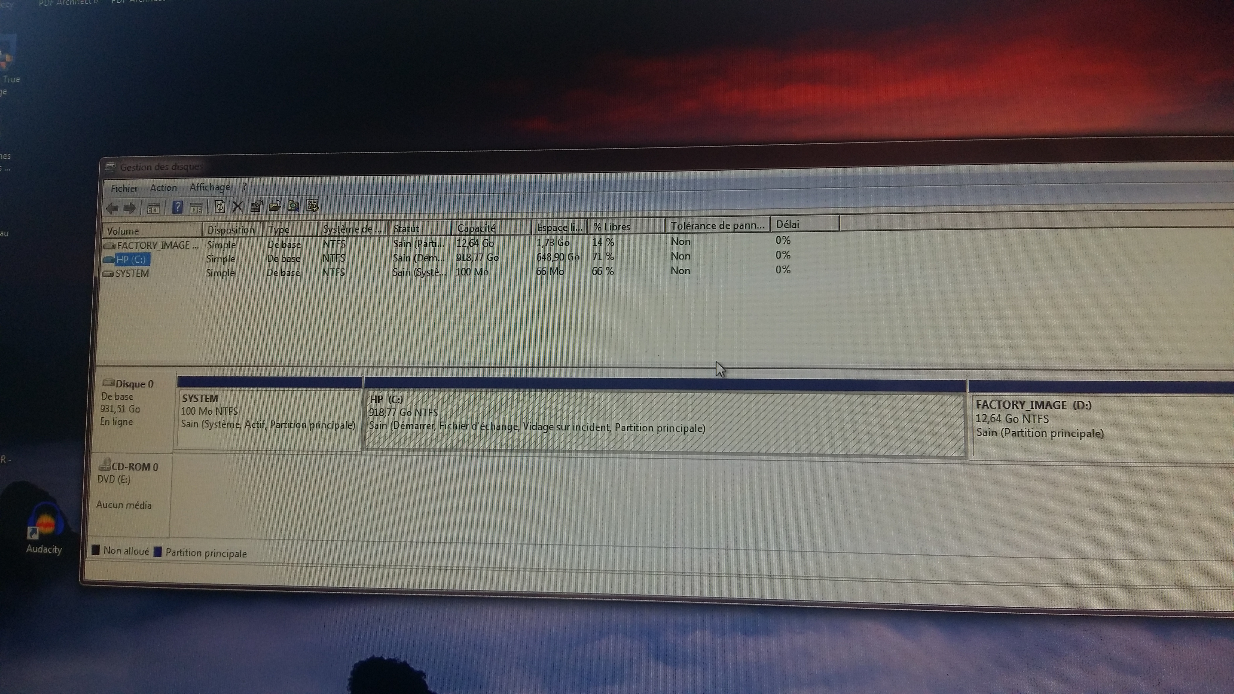

C'est un HP 2310i sous Windows 7, on l'a eu neuf il y a 8 ans. Le disque dur est un Hitachi de 1To SATA.
Je sais pas après comment je peux donner la configuration, c'est tout ce que j'ai actuellement.

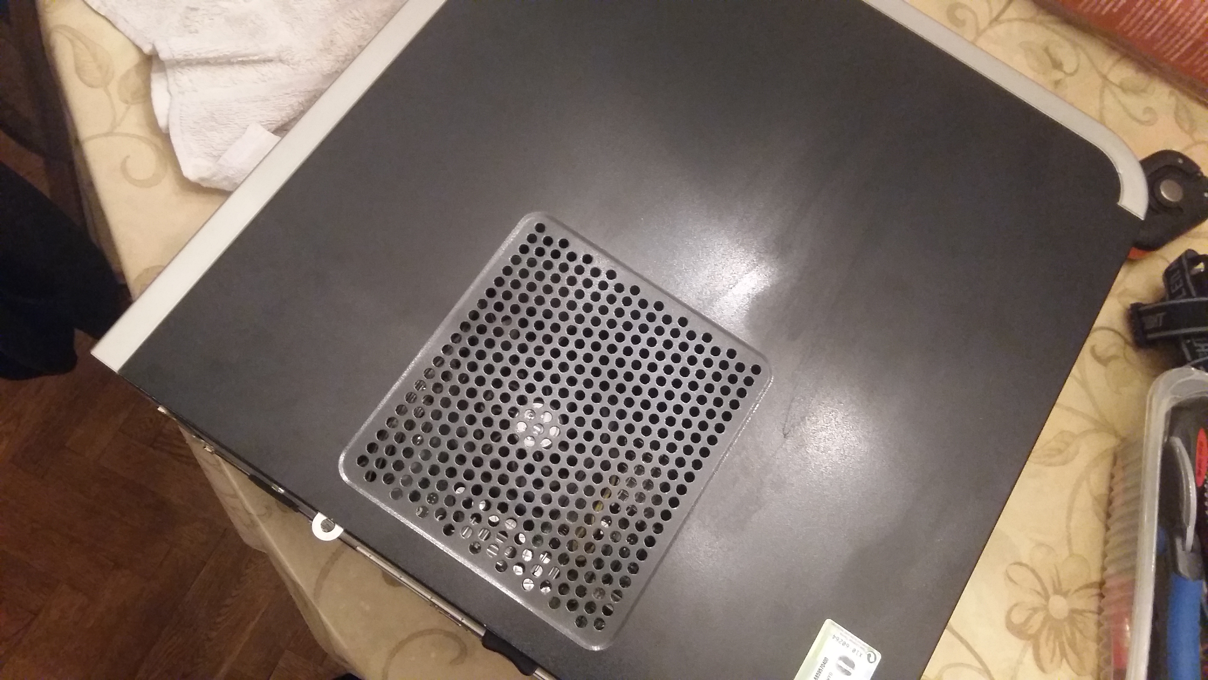

jeannets Messages postés 28370 Date d'inscription   Statut Contributeur Dernière intervention   Ambassadeur 6 051
Pas de panique.. losque les deux vis du bas sont enlevées, la boite se glisse vers l'arrière ou le coté et s'enlève totalement, tout en contenant le disque dur dedans.... Ce n'est qu'une fois sortie qu'il devient possible d'accéder au vis de fixation du disque dur, il y en a quatre...
Alors, il y a une surprise sur le tourne vis... ces vis on une empreinte étoilée ... ce sont des vis "Torx" comme ça https://www.castorama.fr/cle-torx-magnusson-9-pieces/3663602820505_CAFR.prd
Mais j'ai aussi vu qu'elles sont fendues; ce qui permet l'utilisation d'un tournevis droit... elles sont "bi.."
les tournevis cruciforme ne vont pas pour ces vis... désolé
- Il est possible qu'elle soient assez serrées... il faut mettre les deux mains sur la poignée du tournevis, en appuyant, et d'un coup sec, désserrer la vis ... lorsque le mouvement est commencé, après, ça va tout seul..
Pour désserrer, il faut tourner dans le sens inverse des aiguilles d'une montre..
Voilà pour la leçon du desserrage.
Xenathesoldier Messages postés 221 Statut Membre 5
Effectivement, il fallait juste appuyer sur la sorte de languette en dessous (et avoir défait les deux visses du bas), tirer sur le côté et c'est bon:
(Je viens de voir la languette, d'où la résolution du problème 'ça coince' )
Le dd fait 14,5cm de longueur, 10,1cm de largeur et 2,4cm d'épaisseur.
4 visses.

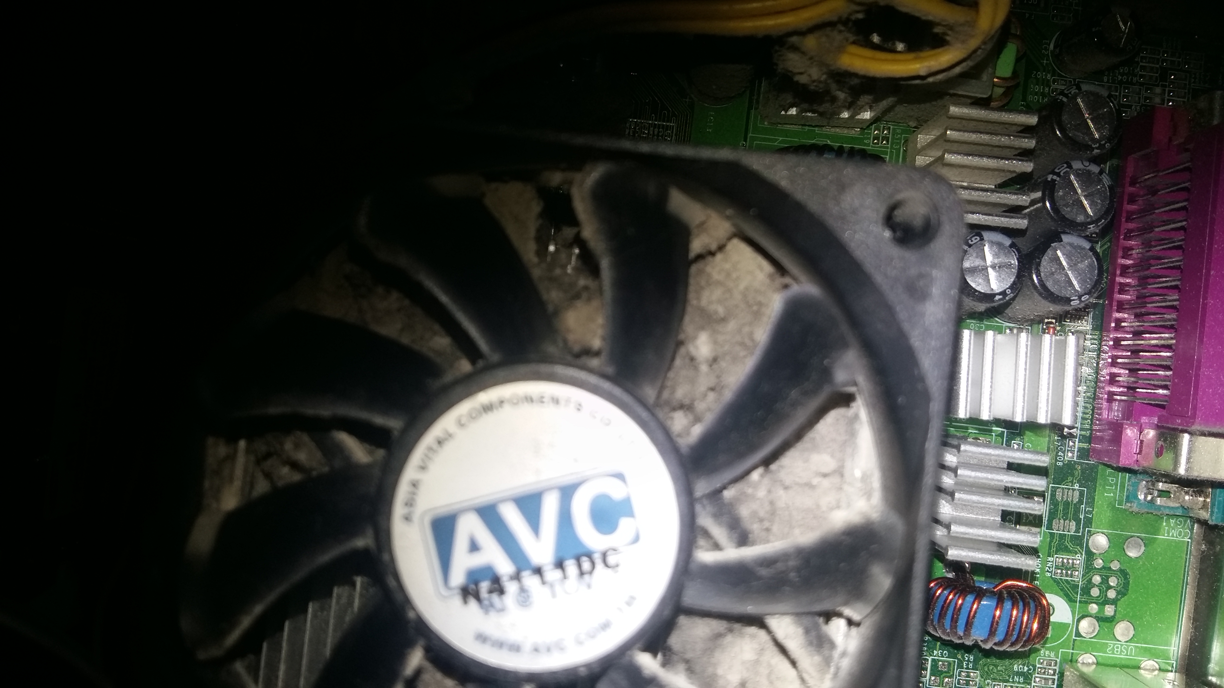

Alors. Ça se complique: impossible de retirer le couvercle de la centrale. Il y a certes un côté avec les visses...
http://ekladata.com/IfYg85OS8JA9pbWFGuLyxaqgCp0.jpg
Sauf que c'est le côté où toute la logistique est fixée, carte mère etc, on peut le voir parce que de l'autre côté il y a une grille et on voit le ventilo et une carte (très poussiéreux).
http://ekladata.com/4LdsUtZhUfAqOYfVq1xma3lvHIk.jpg
http://ekladata.com/8h1wBDq_rBiUcqSuhiQKmqO_enc.jpg
http://ekladata.com/miAsaKCELDlTn1aWNAgxkH6YqVk.jpg
Sur le côté non-vissé, c'est un système de loquet. Il faut coulisser les deux interrupteurs du côté du dessin avec le cadenas ouvert... sauf qu'on a beau essayer de faire coulisser la chose, ça ne marche pas ! J'ai demandé de l'aide à un de mes proches, plus fort physiquement, mais lui non plus n'y arrive pas...
http://ekladata.com/Inb4NNhPwGKbMa1msBGGd5XrPXk.jpg

Il ne faut démonter que le flanc gauche de la caisse... les pavé bloquant sur l'arrière se manoeuvre comme un interrupteur pour libérer la fixation... arrête de chercher un costaud... la tête compte aussi...!

-- J'aimerais bien avoir une vue de ce disque suivant la commande
diskmgmt.msc
et la capture collée ici.
-- Une sauvegarde avec Windows, je n'en n'ai pas de bons souvenir... et créer un DVD, c'est pas terrible, il en faudrait au moins 10 pour contenir seulement Windows..
-- À mon avis, il vaut mieux utiliser UN CDlive avec Acronis True Image dessus... Voici un lien interessant --https://archive.org/download/AcronisTrueImage201720.0Build5554BootableISO/Acronis%20True%20Image%202017%2020.0%20Build%205554%20Bootable%20ISO.zip
Ce lien permet de télécharger un fichier ZIP... Il faut le déZiper pour en extraire un fichier ISO... qu'il faut graver sur un CD...qui servira à booter le PC... et ainsi sauvegarder le contenu du disque dur, de préférence sur un autre disque dur de capacité suffisante... Le fichier "Backup" sera un *.TIB... il ne peut etre restaurer que par le logiciel de Acronis ... (voir même de la même version) ici c'est un 2017, mais il fonctionne très bien..
Il est également possible de faire un Backup d'une seule partition du disque... Il faut faire quelques essaies, pour moi, c'est le meilleurs...et sans limitation dans cette version.

Voici l'image que j'ai obtenu en faisant la manip :
http://ekladata.com/XALV2AYOdalzVVbUNOfp-4kokTE.jpg
En tout cas, aucune partition n'affiche 0 octet
