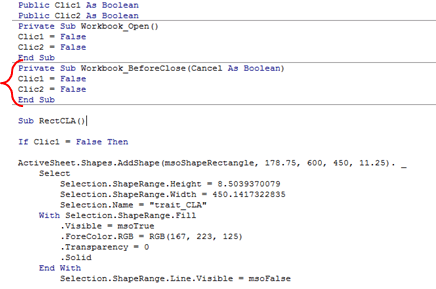

    1. lenes14 Messages postés 5 Statut Membre
      Bonjour Jordane,
      La solution du beforeclose me semble abordable :
      Voici où j'ai mis le "Private Sub Workbook_BeforeClose(Cancel as Boolean)" mais ça ne fonctionne pas, les formes restent là quand je ré-ouvre le fichier. Pourtant je l'ai mis dans le même module que ma macro. Une suggestion ?
      Pour le stockage de la variable, je suis encore trop débutant pour comprendre ou surtout pour savoir comment faire mais merci.
      1. jordane45 Messages postés 30427 Date d'inscription   Statut Modérateur Dernière intervention   4 833 > lenes14 Messages postés 5 Statut Membre
        Déjà... pour poster ton code sur le forum il faut le coller directement et pas nous en mettre une capture écran.
        Voir ici comment faire : https://codes-sources.commentcamarche.net/faq/10686-le-nouveau-codes-sources-comment-ca-marche#balises-code
        Ensuite... il ne suffit pas de mettre les variables à true ou false....
        Il faut appeler le code qui retire tes rectangles...
        Mais sans avoir ton code entier (et collé correctement)... impossible de t'en dire plus.
    2. lenes14 Messages postés 5 Statut Membre
      J'ai aussi essayer un "Private Sub Workbook_BeforeSave(ByVal SaveAsUI As Boolean, Cancel As Boolean)" mais ca ne fonctionne pas non plus, après la sauvegarde les formes n'ont pas disparues. Je pense que je ne mets pas ce qu'il faut entre le private sub et le end sub ou que je ne le mets pas au bon endroit, ou même peut être les deux ?
    3. lenes14 Messages postés 5 Statut Membre
      Ah je ne savais pas !.. Voilà ma macro, j'espère que le format convient...
        Donc un truc du genre
        ' se code se trouve dans l'objet thisWorkbook
        Private Sub Workbook_Open()
            Clic1 = False
            Clic2 = False
        End Sub
            Call clear_trait_CLA
        End Sub
        'Cette partie du code se situe dans un MODULE
        Public Clic1 As Boolean
        Public Clic2 As Boolean
        Sub clear_trait_CLA()
            If Clic2 = False Then
                ActiveSheet.Shapes.Range(Array("trait_CLA")).Select
                Selection.Delete
                Clic1 = False
                Clic2 = True
            End If
        End Sub
        Sub RectCLA()
            If Clic1 = False Then
                ActiveSheet.Shapes.AddShape(msoShapeOval, 132, 588, 32.5, 32.5).Select
                Selection.ShapeRange.Height = 36.2834645669
                Selection.ShapeRange.Width = 36.2834645669
                Selection.Name = "rond_CLA"
                Selection.OnAction = "touscla"
                Clic1 = True
                Clic2 = False
            Else
            End If
        End Sub
