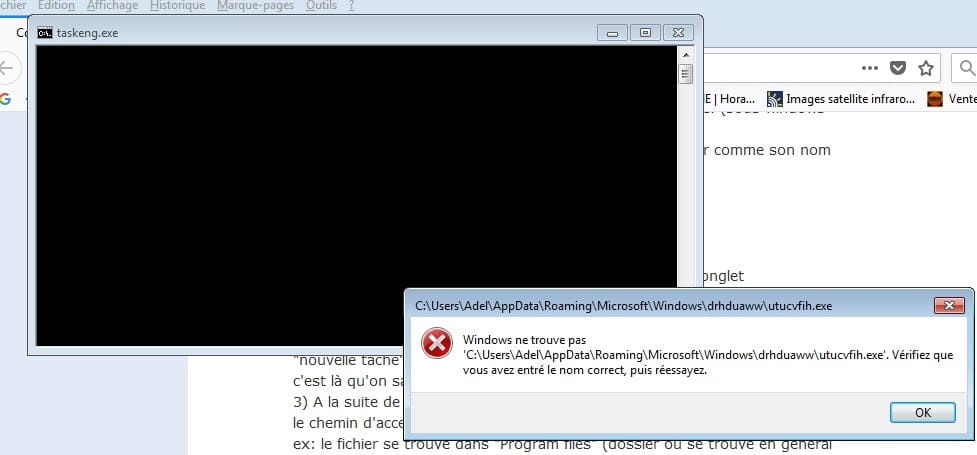

Après une suppression par erreur d' un fichier, j' ai toujours cette fenêtre qui apparait à tout moment. En suivant le chemin d' je ne trouve pas le fichier en question (utucvfih.exe). Merci pour votre aide.
    Une tâche planifiée essaie de lancer le fichier que tu as supprimé, par conséquent tu as un message d'erreur.
    Il faut supprimer via le "planificateur de tâches" la tâche en question.
    1. Je vous remercie pour votre aide, j' ai déjà consulté le gestionnaire de taches mais je ne trouve aucune tache du même nom, cela m' a paru après une attaque virale qui se lance successivement et change de noms.
    2. Contributeur
      @lejuste64Je n'ai pas parlé du gestionnaire de tâches, j'ai parlé du planificateur de tâches.
    3. C' est le planificateur de tâches qui m' a permit de résoudre mon problème, et c' était bien grâce à vous "Barnabe0057", je vous remercie infiniment pour votre aide très utile.
