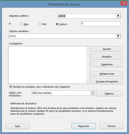

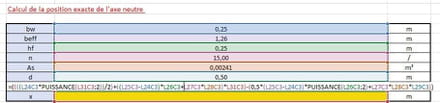

Je suis entrain de faire un petit fichier excel pour un dimensionnement de poutre et j'ai besoin de résoudre automatiquement une équation à 1 inconnue. Je n'ai encore jamais utilisé l'outil solveur mais après avoir regardé 2-3 tutos j'ai compris comment ça fonctionne mais lorsque je lance la résolution une boîte de dialogue s'ouvre avec comme message " La cellule objectif doit être unique dans la feuille active".
Comment résoudre ce problème ?
Merci d'avance !! :)
PS: je vous ai mis en PJ ce que j'ai mis dans la boîte de dialogue du solveur et la formule (un peu barbare).

    Dans ta boîte de dialogue du solveur, je ne vois qu'une seule cellule variable, alors qu'il y en a 7 dans ta formule ! Pourquoi cet oubli ?
    1. Bonsoir Raymond,
      En fait il n’y a qu’une inconnue, le x de la cellule L31C3.
      Les autres cellules, L24 à L29, ne sont que des paramètres donnés dans l’énoncé.
      En regardant la formule en L30, il s’agit d’un polynôme ax2+bx+c qu’il est facile de résoudre avec ce jeu de données vu que a et c sont de signes opposés.
      Je conseille donc à ludo67930 de simplement écrire les deux solutions à base de discriminant.
