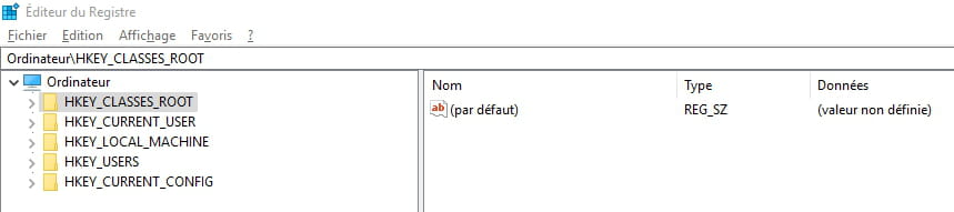

      Merci pour ta réponse.
      En essayant d'ouvrir ce que tu m'as demandé, j'ai une réponse indiquant que HKEY_CLASSES_ROOT n'est pas trouvé.
      Est-ce qu'il aurait été effacé ?
        C'est pas normal..!!!
        Tu as fait une mauvaise manip.
        Il faut que tu arrives au moins là.....
    2. En effet, je m'étais trompé.
      J'ai déjà cette clé sur la valeur chaine.
      Je l'ai effacée, puis remise, ça ne donne rien, c'est inchangé.

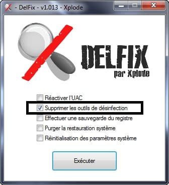

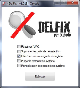

        crée 1 point de restaurtion (nomme le comme tu veux pour le retrouver facilement)
        fait 1 sauvegarde du registre avec Delfix (d'Xplode)
        télécharge Delfix sur ton bureau clique ici
        dans Delfix, décoche la case précochée par default >> supprimer les outils de désinfection
        coche la case >> effectuer 1 sauvegarde du registre
        clique sur >> exécuter
        la sauvegarde de la BDR (base de registre) sera dans C:\windows\ERUNT\DelFix
