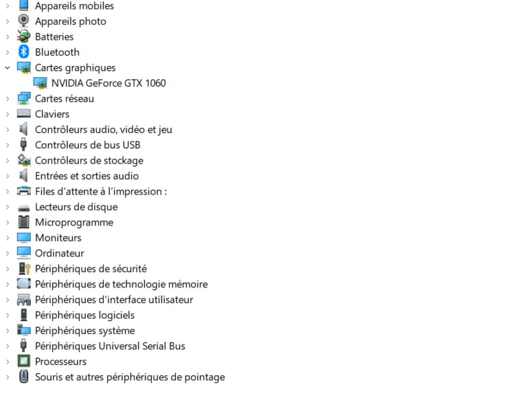

  3. Modérateur
    Touche Windows + R
    Tape --> devmgmt.msc et OK.
    Tu as quoi dans cartes graphiques ?
    As-tu une rubrique --> autres périphériques ?
    S'il y a une alerte concernant la carte Intel:
    Donne le no. d'identification de matériel du périphérique
    Regarde ceci --> Trouver le numéro d'identification d'un périphérique
    Poste le no. dans ton prochain message.
    1. slt, c'est mon gestionnaire de périphérique,
    2. et voici le numéro d'identification
      PCI\VEN_10DE&DEV_1C20&SUBSYS_154E1043&REV_A1
  4. Modérateur
    Va dans le bios et vérifie dans les périphériques intégrés, si la carte Intel est bien présente et activée.
    1. comment on fait stp fa je sais pas, ?
    2. et j'ai regarder le bios mais je ne trouve pas de périphérique intégrés, ni de carte intel, ou je sais pas comment regarder peut etre,
    3. Modérateur
      Possiblement, qu'il n'y a pas de carte intel intégrée ?
      Avais-tu cette carte auparavant ?
    4. non, je viens de l'avoir ce PC,
      et c'est possible qu'un processeur i5 de 7èmè génération ne puisse pas avoir de carte graphique intel intérgé???
      en tout cas j'ai jamais vu ça avant aujourd'hui
    5. Mais ce qui m'intrigue est que dans dans l'e disque local système, il y a un dossier eSupport contenant un dossier eDriver de mon PC, et il y a bien des dossiers contenants les pilotes graphiques de intel et de nvidia avec leurs no. de série et de version, mais dans le dossier intel c'est vide, comme si ça a été effacé, or que dans le dossier nvidia il y a bien un pilote graphique.
      et j'ai déjà téléchargé et tenté d'installer le pilote intel suivant le référence du no. de série mais ça réponds toujours "ce système ne possède pas la configuration minimale requise pour l'installation du logiciel"
      et je suis à ce point

  6. Modérateur
    Carte vidéo GeForce GTX 1060 (3 Go)
    Accélérateur 3D nVIDIA GeForce GTX 1060
    Il n'y a pas de carte Intel !
    Soit qu'elle est désactivée dans le bios ou qu'il n'y en a pas.

  8. Modérateur
    Donc, il n'y a pas de carte Intel intégrée, seulement le nVidia.
