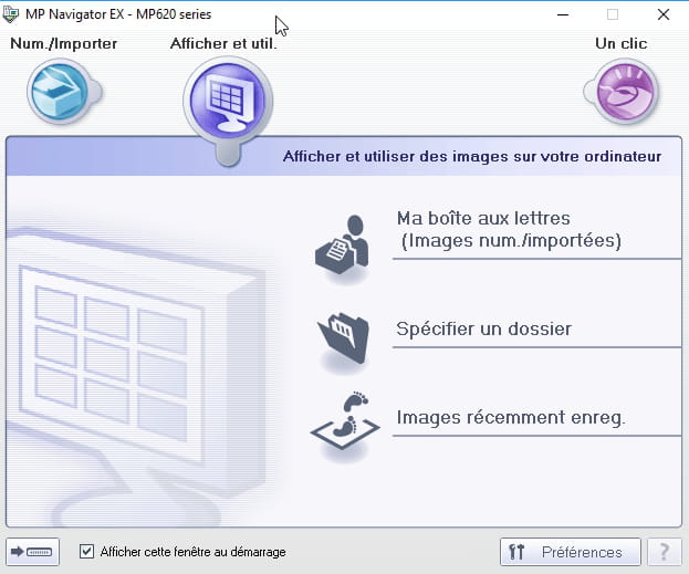

ModérateurBonjour
Au vu des éléments décrit, je pense qu'il y a quelque chose de changer dans la configuration du scanner. D'ou les soucis de taille et de format.
Là apparemment il scanne la totalité de l'écran et non l'image "détectée" autiomatiquement sur la partie A4 du scanner.
Sur les appareils multifonction ou scanners canon il y a un utilitaire qui permet de définir ce type de paramètre, qui permet par exemple de lui dire que si on pousse sur la touche de scan, il doit scanner, détecter et rogner ce qu'il trouve, puis en faire un sauvegarde dans le format image (jpg) avec telle ou telle résolution.
Je n'ai pas cette imprimante, il faudra donc se plonger un minimum dans l'aide (Manuel) de l'appareil.
Mais surtout d'aller voir dans l’utilitaire canon MP Navigator, c'est là ou vous pouvez définir ce type de paramètre.
