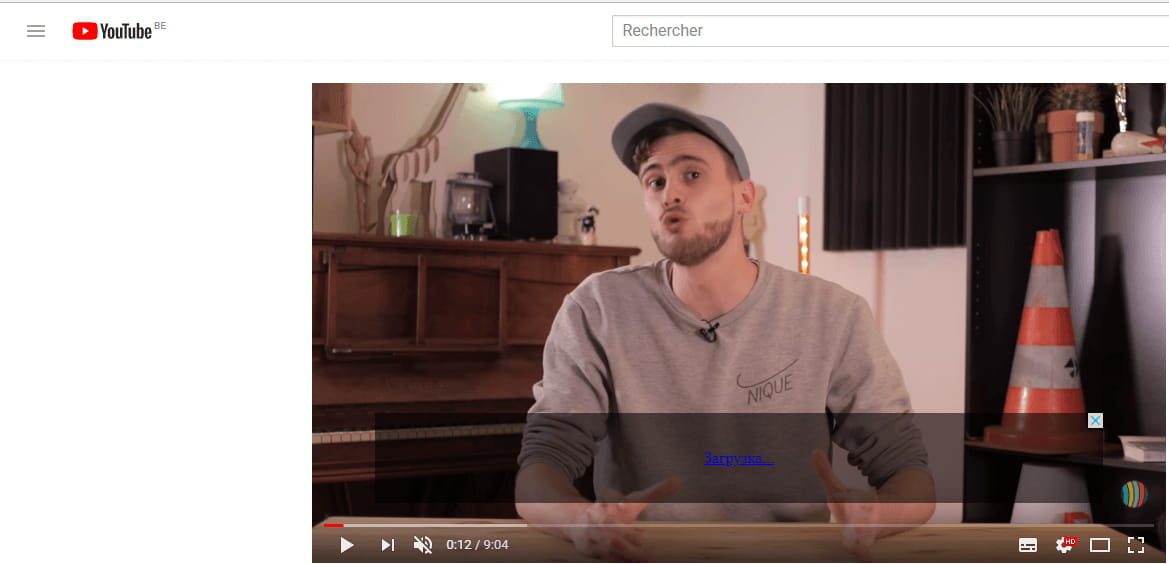

Et oui .. et toujours le même problème avec youtube qui m'embête bien
ok, poste moi 1 capture d'écran de youtube avec la pub STP
https://www.commentcamarche.net/infos/25913-ccm-inserer-une-image-dans-une-discussion/
