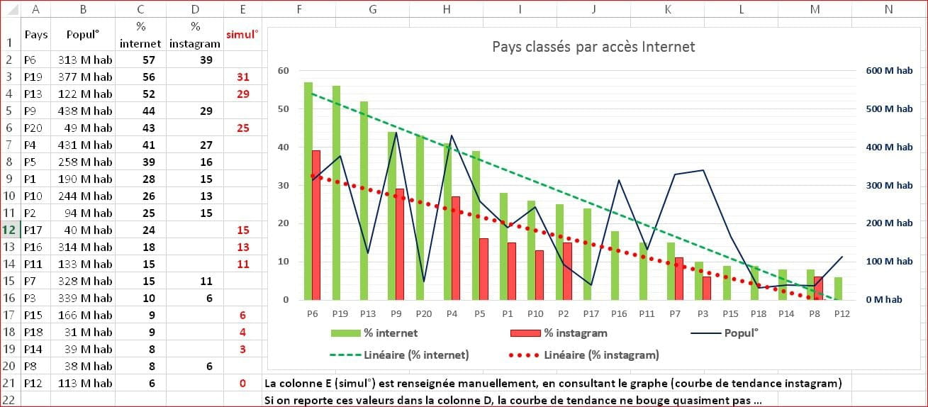

En attendant ces correctifs supplémentaires, on peut commencer par une extrapolation à l'aide de courbes de tendance. https://www.cjoint.com/c/HDCplk1EYn6
ContributeurPour prévenir toute polémique et toute note négative, je précise qu'il ne s'agit, de ma part, que d'un exercice de style, afin de donner à DPrado une méthode pour déterminer des valeurs autrement qu'au pif, et avec un semblant de rigueur et de logique.
- Ce graphique part du postulat que, indépendamment de la population, de la langue, du niveau de vie et du taux de couverture des réseaux, le pourcentage d'accès à Instagram serait globalement proportionnel au pourcentage de connexion à Internet.
C'est forcément abusif, mais il faut bien se donner un critère d'estimation ...
En tout cas, moi, je me suis bien amusé !
