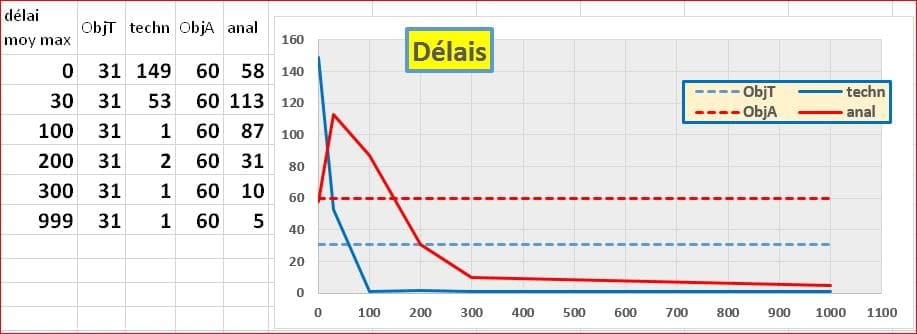

Graphique avec ligne objectif
J'ai du mal à représenter la ligne objectif (en jour) sur mon graphique. Il s'agit de délai moyen de réalisation d'un projet pour 2 équipes (technicien et Analyste) qui ont des objectifs de délai différents. 31 jours pour les techniciens et 60 pour les analystes. Je souhaite faire un graphique comme tableau de bord afin de signaler le dépassement ou non de l'objectif. J'ai utilisé le délai moyen pour regrouper les classes de projet, car il y a environs 1000 projets. Comment dois-je faire pour avoir une ligne objectif sur l'axe des horizontale et montrer les délais des projets avec un graphique en barre.
Merci d'avance pour votre aide

    Tu crées 2 colonnes supp avec comme valeur dans chaque cellule les valeurs d'objectif

        1. Excusez moi de vous déranger de nouveau. J'ai réalisé mon graphique , mais la ligne objectif ne touche pas l'axe vertical comme dans l'exemple de Raymond PENTIER.
          Pourriez-vous, s'il vous plaît, m'expliquer comme le faire?
          Merci d'avance
        2. parce que ton premier point de la plage de l'axe des x est différent de zero
        3. J'ai choisi la plage (0, 30, 100, 200,300,99) pour l'axe horizontal, mais il n'y a pas de changement. Je vois l'axe commencé à "0" mais décaler (comme si c'est 1).
        4. J'ai trouvé!! je suis allé cocher la position de l'axe sur les graduations.
