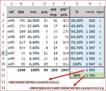

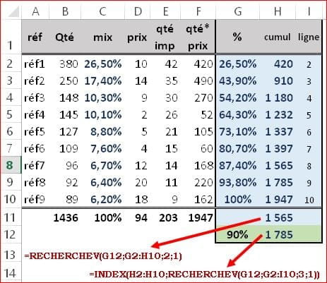

    N'ayant pas obtenu de réponse, j'ai créé une feuille Excel.
    Elle m'a permis de comprendre que ton "mix" correspondait au % de chaque référence, en termes de quantité.
    J'ai donc ajouté les colonnes :
    - G pour le cumul des "mix",
    - H pour le cumul des montants,
    - I pour identifier les lignes.
    En G12 je saisis la valeur test,
    en H11 je calcule le montant total juste inférieur à celui fourni par cette valeur,
    en colonne I je détermine quelle ligne du tableau suit celle du montant calculé,
    en H12 je peux enfin calculer la valeur attendue.
    https://www.cjoint.com/c/HDdrG6lKn0C
    1. Julien
      Bonjour Raymond,
      désolé pour les explications et le fait de ne pas avoir réalisé un tableau excel mais vous avez quasiment tout résolu.
      Le tableau est un bon exemple mais je cherche à avoir un calcul automatique (dans une case hors tableau rempli) sur la somme de QTE x PRIX lorsque sur une autre case (hors tableau également) j'inscrie par exemple 90%.
      Ces 90 % doivent correspondre à la somme de F2 à F9 dans votre tableau. Si je souhaiterais indiquer 50% alors ce serait de F2 à F4.

    3. Raymond PENTIER Messages postés 58227 Date d'inscription   Statut Contributeur Dernière intervention   17 490
      " mais je cherche à avoir un calcul automatique (dans une case hors tableau rempli) "
      ça tombe bien : tous mes calculs sont automatiques ! Et mes formules, je les ai placées là où ça me convenait, puisque tu n'avais pas fixé leur emplacement. Mais tu peux faire glisser les cellules H11, G12 et H12 n'importe où : les résultats seront toujours les mêmes.
      " Pour ceci suis-je obligé de faire apparaitre le cumul du mix comme la colonne G ? "
      Non, rien n'est obligatoire. Seulement je préfère utiliser des calculs intermédiaires avec des formules simples, plutôt qu'un calcul unique compliqué ; en effet une seule formule, avec des fonctions parfois rarement utilisées, est bien plus difficile à fiabiliser et à adapter.
