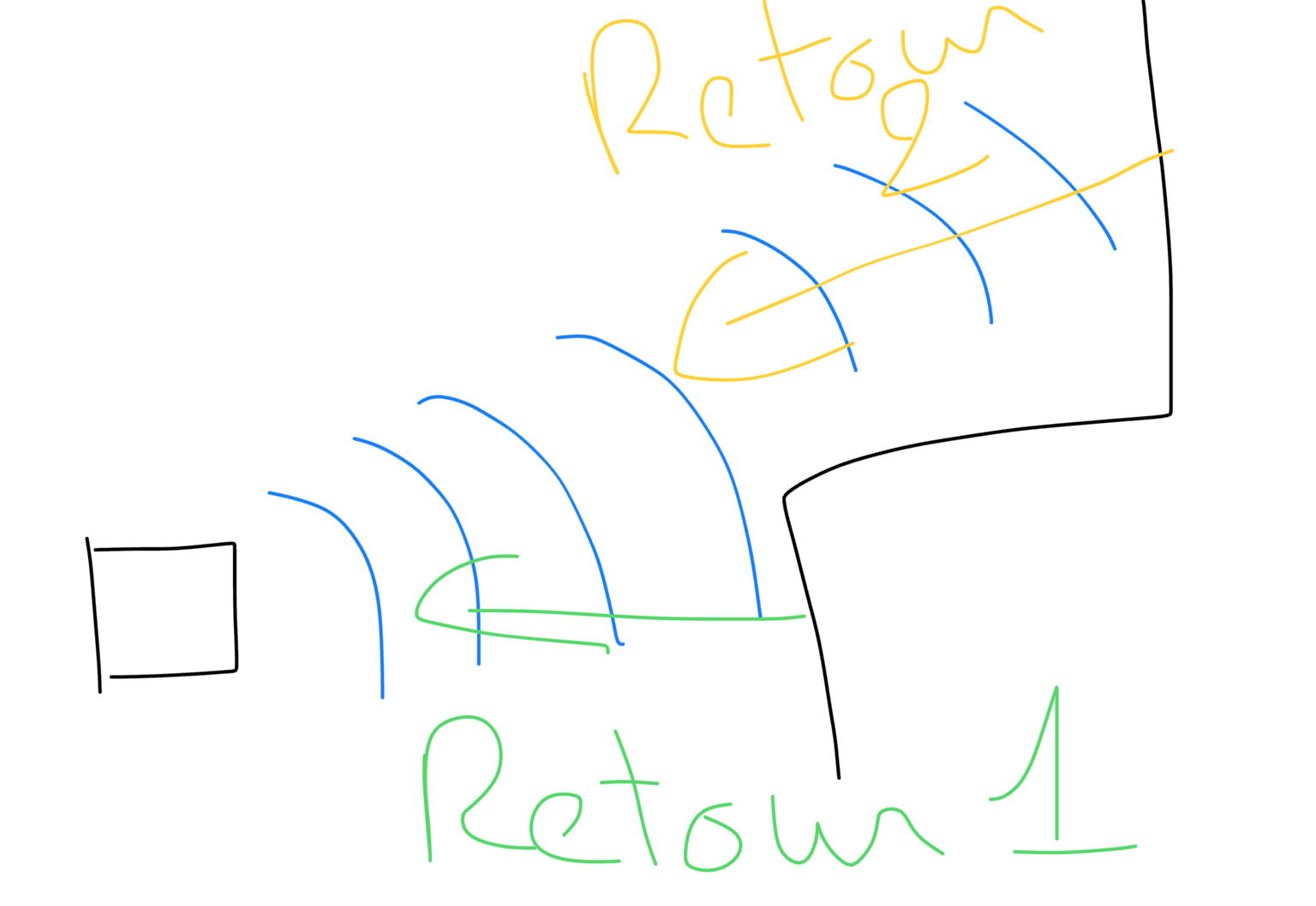

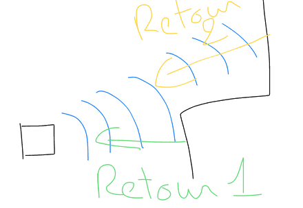

A mon sens, il faut que ton cadencement soit cohérent de la portée max de ton capteur (plus une petite marge).
Par exemple pour une porté de 1,7 m, l'aller / retour fait 3,4 m.
En cadençant à 100H, tu es sûr de ce que tu mesures:- 0 retour -> obstacle trop loin
- 1 retour -> 1 obstacle
- 2 ou plus -> plusieurs obstacle
Attention, si tu as des obstacle équidistants l'énergie des retours s'ajoutent, et si tu as des retours en inversions de phases, ils s'annulent 2 à 2.
