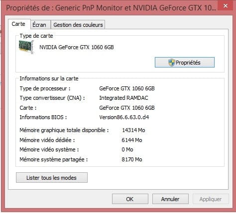

Entre deux j'avais acheter une notre carte graphique une "PNY GeForce GTX 1060 - 6 Go" en pensant que ça aurais eu une améliorer malheureusement c'est tous le contraire que je tourne avec la "GTX 980" ou la "GTX 1060" ça ne change rien. Le jeu reste toujours avec quelque blocage. Par-contre avec d'autre jeu je n'ai pas de soucis (sauf) avec seulement les jeux qui seront un peut plus gourmand.
Non je ne suis pas la "VRAM" utiliser, voici une capture d'écran de la carte.
Merci en tous cas de m'avoir répondue.
