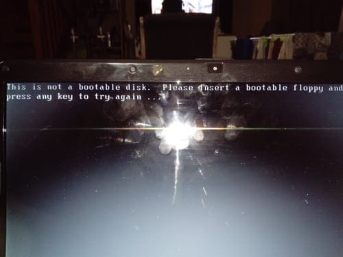

Je possède un fujistu lifebook NH570 sous windows 8... Depuis 3h après un diagnostic adwcleaner et une demande de restart Mon pc me donne se message(photo)
je ne comprends pas ?

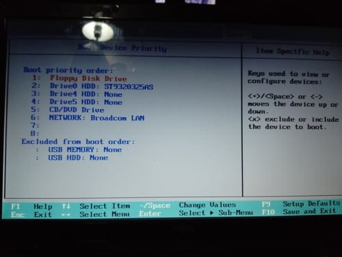

      il a l'air de dire que tu as une disquette dans le lecteur..??
      Ne serait-ce pas une carte mémoire qui serait dans une fente de lecteur ou une clé USB en place au démarrage..?? ou tu n'as pas rétabli le "Boot séquence" dans le BIOS..?

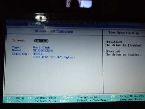

      Boot séquence ou Boot device, c'est dans le Bios... Car il semble que tu ai deux disques sur ce PC..
      Le démarrage semble sur le Seagate... est bien le disque system
      N'as-tu pas installé un autre démarrage avec ton Ubuntu..? genre Grub qui aurait pris la place du Boot Manager de windows..??
      car il est bien difficile de lire les photos... Utilise plutot le site "cjoint.com"
