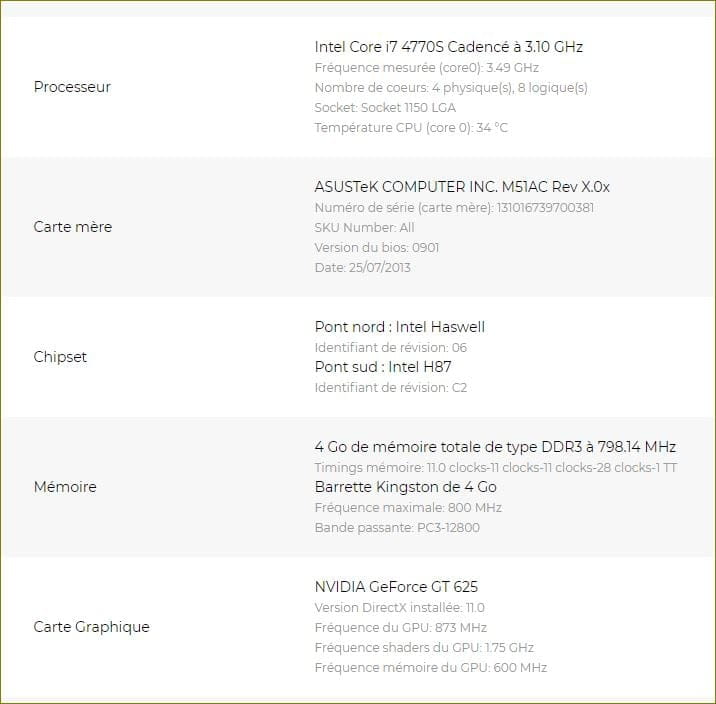

Bonjour ! je voudrais faire l’acquisition d'une gtx 1050 et je ne sais pas si le reste de ma config la supporte,et j'aimerais aussi me racheter une barrette de 4go des marque a me conseillé
merci.
    voici ton PC sur le site du constructeur :
    https://dlcdnwebsites.asus.com/maintain/web/500.html
    le CPU est très bon mais, comme souvent sur les PC de marque, la CG est faiblarde...
    aucun souci pour installer une CG plus puissante, sauf bien sûr l'alimentation de 300W (surement "no name")
    mais pas de problème pour une GTX 1050 / 1050 Ti (sans connecteur PCI-E à 6 broches)

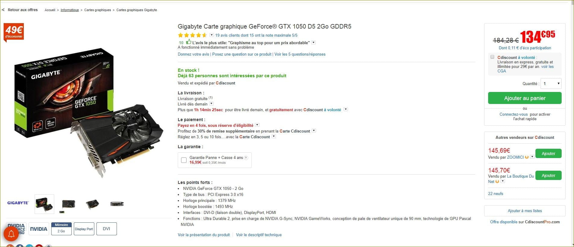

    Si tu peux prendre une GTX 1050 Ti, voici ce que j'ai trouvé à 180€ :
    https://shop.hardware.fr/fiche/AR201611300165.html

        oui tu peux prendre une GTX 1050 compact sur CDiscount
        pas tenté par la version Ti ?

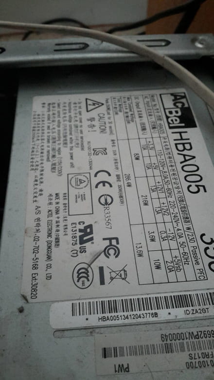

        tout ca sans changer d'alim en principe, on peut avoir une photo de l'étiquette de l'alimentation ?
        niveau RAM je n'ai pas d'infos sur la valeur max, je pense que tu peux rajouter une barrette de 4 Go DDR3 1600 comme celle que tu as, tu dois etre limité à 4 x 4 Go soit 16 Go max

    2. ouais re, c'est de ça que ta besoin ?
        oui !
        bon, cette alim est typique des anciens concepts, avec pas mal de puissance sur le 3.3V et +5V, et peu sur le + 12V, alors que les PC actuels tirent 90% sur le +12V
        et là elle est vraiment limite, seulement 216W sur le + 12V...
        Par exemple, la Corsair VS 450W fournit 400W sur le +12V :)
        et c'est pas sûr que ce soit mieux avec une 1050, certaines 1050 consomment + que certaines Ti :
        https://www.lesnumeriques.com/carte-graphique/nvidia-geforce-gtx-1050-p35759/test.html
        quelque soit la CG que tu prends, préparer toi à devoir changer d'alim...

        on peut pas trop savoir à l'avance avec ces alims "no name"
        1) ca peut bien se passer si la puissance demandée est toujours inférieure à ce que l'alim peut fournir,
        2) sinon, dès qu'un jeu va demander plus de courant que l'alim peut en fournir, tu vas avoir des plantages en jeux,
        3) dans le pire des cas, si la puissance dépasse ce que ton alim peut fournir et que ton alim n'est pas équipée de protections, elle risque de claquer, et peut etre de détériorer d'autres composants...
