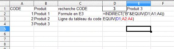

        Bonjour Dyno.
        Ton problème est structurellement insoluble !
        En effet si "J'ai créé une liste de référence dans ma colonne A1 ", qu'il faut d'ailleurs corriger
        puisque A1 c'est juste une cellule de la colonne A
        et " Dans la colonne B1
         en réalité la cellule B1
        j'ai l'intitulé du produit (texte) ; comment le faire apparaître dans la cellule B3 lorsque je tape la référence A1 en A3 ?" sont contradictoires :
        En colonne A tu as soit des références (données fixes), soit des saisies (variables & aléatoires) ... pas les deux !
